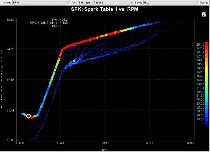

Quelques news du flat 6.
Suite à une balade dans les cols Vosgien, j'ai fait des courbes pour visualiser les valeurs obtenues après divers réglages.
En voici 2. On remarque qu'en balade, la plage d'utilisation du moteur est 2000-4000, et que l'AFR est correct sur cette plage.
Mon rupteur étant programmé à 6800 tr/min, je plafonne à 6300 ! L'explication: c'est le limiteur température huile moteur qui est trop bas (6800 à 90°) alors que l'huile était à 83° maxi. Ça c'est corrigé.... Screen Shot 09-03-17 at 11.56 AM.JPGScreen Shot 09-03-17 at 11.55 AM.JPG

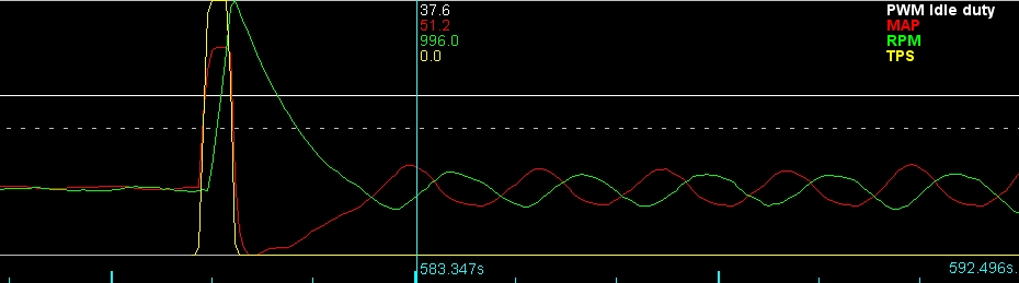

Voici deux graphes fait après ton explication sur la mesure du temps de réaction de la sonde lambda.
Le premier, je calibre avec ve analyse le démarrage à froid. arrivé à température, (0% de correction sur VE), je mets un coup de gaz pour faire une grosse variation d'injection. On peut voir qu'après le coup d'accelerateur, le moteur "yoyotte" . L'analyse du tracé dynamique de VE1 montre le passage par des cases qui ne sont pas utilisées couramment, et donc pas lissées par VE Analyse.

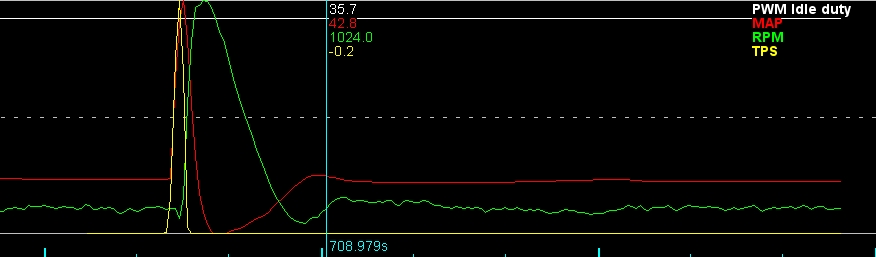

J'ai lissé les valeurs de ces cases manuellement, en essayant d'être au plus proche des valeurs voisines, et voici le résultat.

Donc effectivement, les deux représentations on leurs intérêts ...
On progresse :D

Mais je n'ai pas trop compris comment on interprétè le résultat du scatter plots.
Est ce qu'il y a un tuto quelque part ??

titi06 a écrit :
05 oct. 2017 17:14
C'est beau toutes ces couleurs...
Je n'ai pas trouvé de tuto pour les "scatter plots", mais voici l'interprétation du premier.
L'axe X montre que la vitesse maxi atteinte par le moteur est de 6316 tr/min
L'axe Y nous donne l'avance à l'allumage maxi atteinte 30,60°
Et en Z le nombre de fois ou une valeur a été atteinte (rouge 261 fois)
Les valeurs de rotation les plus atteintes sont 800 à 1060 tr/min (ralenti) et la plage de 1900 à 3900 tr/min (à l'aide des curseurs on a des valeurs précises)
En suite la couleur change vers le jaune c'est les transitions (180 fois) etc....
En dessous en bleu cela représente l'accélération.
Sur le deuxième, on a l'AFR, et les couleurs nous indiquent que pour la plage 1900 à 3900 tr/min, il varie de 14.0 à 15.2 environ.
Pour les phases d'accélération, il est vers les 13
Voila ;)

Ce qu'on voit surtout c'est qu'il y a une quantité de points non négligeable en dehors de la "trace" de référence. Plus il y a de points à l'extérieur de cette trace, moins la carto est finalisé. Il ne faut pas non plus se focaliser sur les points externes, mais c'est une bonne indication tout de même.
