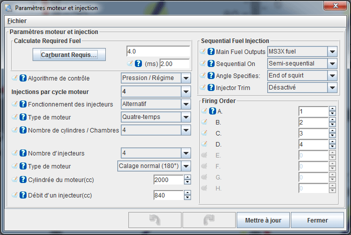

Voila le msq et les logs que j'ai fais ce soir. La voiture tourne toujours sur 1 cylindre...
J'ai ouvert la MS au cas ou, mais rien d’anormal ni odeur... Après, ce soir elle voulait plus me sortir d'allumage au cylindre 2 (injecteur/bobine D) mais tout les autres ok, module/bobine ok. Si y a rien d’anormal autre part, je démonte le faisceau pour l'ouvrir, c'et la seule chose que j'ai pas rouvert..

Ordre d'allumage : 1-3-4-2
Vitesse sur démarreur trop faible (mettre 500 environ)

L'ordre est ok, je l'ai fait avec le câblage, cylindre 1=A 3=B 4=C 2=B
Ok.
Mais sinon, rien nexpliquerais que ça pete pas ?

gtidu 13 a écrit :L'ordre est ok, je l'ai fait avec le câblage, cylindre 1=A 3=B 4=C 2=B
Ok.
Ben si justement, dans la MS tu n'a pas mis cet ordre là :evil:

Bah si le a est au cylindre 1, faut qu'il tire en 1er, le b au 3 en second, etc.. Non ?

gtidu 13 a écrit :Bah si le a est au cylindre 1, faut qu'il tire en 1er, le b au 3 en second, etc.. Non ?
Tu lis quoi là ? C'est ton MSQ ça :

Et je rajouterais m^me qu'il y a d'autres problèmes dans cette fenêtre ;-)
As-tu tiré tes bougies pour voir comment elles sont ?

Oui je sais que c'est mon msq, juste dans ma logique, étant donné que linjecteur et la bobine A sont câblé au cylindre 1, il dois "tirer" en 1er, le B étant cable sur le cylindre 3, il dois tirer en second, exceterra... Après si tu me dis qu'il faut paramétrer comme ça meme avec ce câblage, je mettrais ça.
Le calage moteur 180° ?
Je savais pas que le patch français fonctionnais pour les ms3 aussi !
Mes bougies, à pars le cylindre qui pete, elles sont noyées...
