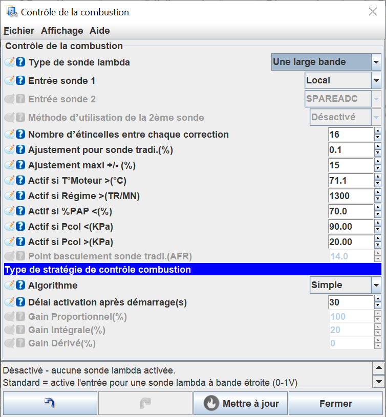

Pour la distri, c'est vérifié et bien ok, et en effet le contrôle de combustion est bien actif.
Cela protège donc le moteur de la casse :shock: . Pour être sur, il faut donc que je le désactive et faire une accélération qui devrait être franche avec un afr qui montera au dessus de 15.

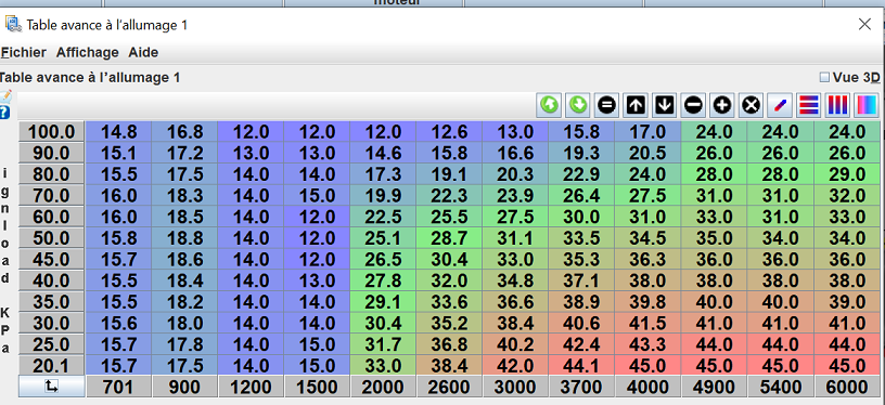

Pour la table d'avance, j'ai repris celle du moteur de golf 3 2.0 16s. La voici :

" Il est toujours recommandé que l’algorithme de contrôle de combustion ne soit pas utilisé à forte
charge/grande ouverture du papillon à cause du fait que la précision des sondes large bande diminue lorsque la
pression et la température varient à cause des fortes charges."
Le contrôle de combustion est actif uniquement en dessous de 70% du papillon.
J'ai un mano sur le régulateur de pression, il est bien à 3 bars. Dans les logs on monte a 85% de DTC.

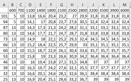

La map posté précédemment, je me suis basé sur une map trouvé sur internet, intitulé 2.0 16v stock.
Je doute donc de l'exactitude de celle-ci.

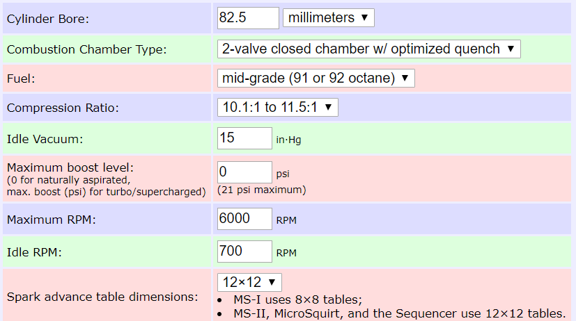

Du coup, j'ai pris note de Manu, que mon avance à l'allumage ne serait pas optimisé. Comme il est de bon conseil :mrgreen: , j'ai généré une map d'avance avec le site : http://www.useasydocs.com/theory/spktable.htm
Et j'ai pu trouvé sur le net que certain allait jusqu’à 34° à haut régime sur un 2.0 16s de golf 3.
La en comparant les 2 tables, a 100kpa et 3000 tours j'ai quand même 18° d'écart !
Cela explique donc les montés en régimes lentes, mais pas qu'une fois en 4e à faible charge cela saccade. Je n'ai même pas tenté de passer la 5e.
A suivre.

 #9032  par mcossie
 13 janv. 2020 19:16
cette table d'avance générée est forte, tout dépend des moteurs bien sûr, mais je ferai attention !

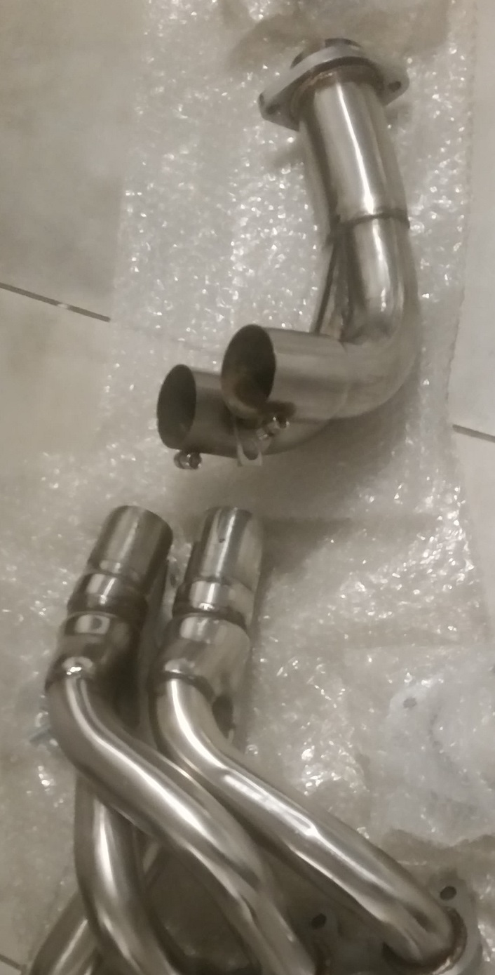

 #9085  par Reivax91
 28 janv. 2020 13:46
Collecteur reçu. Plus qu'a souder l'insert pour la lambda et c'est reparti.
