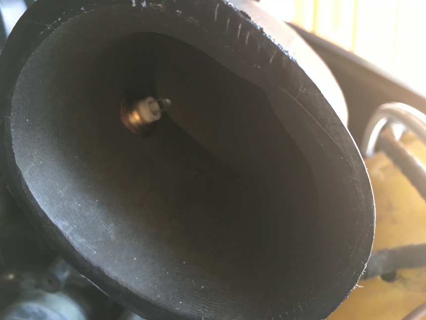

Pour faciliter la compréhension, une photo avec l'emplacement du capteur de température (MAT)
Pipe d'admission ouverte.
Peut être un peu court, il ne dépasse pas beaucoup dans la veine fluide. ;) ;)
 #8829  par Phil 911 SC
 03 sept. 2019 17:31
Ah ! Du vécu..
A l'origine sur mon moteur, le capteur MAP était logé dans le corps de la boite à air. Tout comme toi il m'indiquait des températures beaucoup trop hautes par rapport à la température de l'air ambiant. Je l'avais déplacé dans le capot du filtre et c'était déjà mieux, mais encore trop lent en réaction. Alors j'ai viré la protection de la thermo-résistance, et la le résultat était bien meilleur.

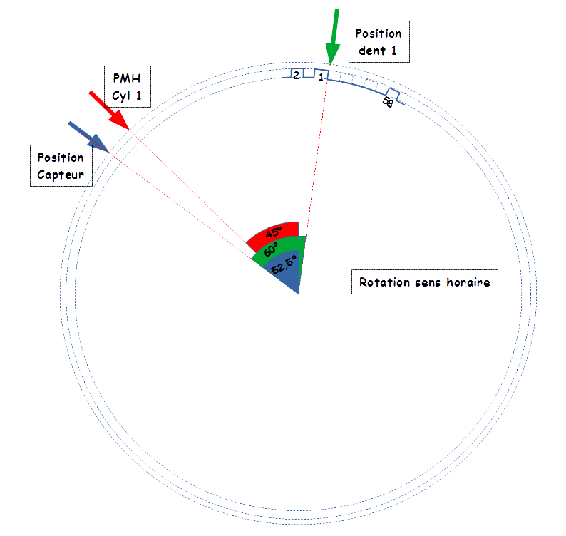

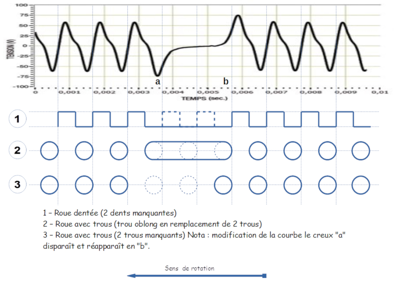

Élucubrations : Volant moteur.
Actuellement, le moteur tourne avec un volant moteur type Renault 66-2-2-2.
66 dents (positions) et 3 emplacement des dents manquantes.
Emplacements notés -2 dans la litérrature, mais en réalité une dent plus longue. Ce qui complique (ou a compliqué) le décodage !!!
Bilan : Le moteur ne démarre pas instantanément - un certain temps pour obtenir une vitesse différente de zéro.
Objectif à moyen terme : Remplacer le volant moteur par un de caractéristiques mieux connues !!!
Le volant moteur d'origine Peugeot a deux inconvénients :
Type 60-2-2-2 - 60 trous avec 3 fois deux trous manquants.
1- Il n'est pas connu de la MS3
2- La position des trous manquants n'est pas compatibles avec la position du capteur PMH Renault.
Mais il a deux avantages :
1- Les dents sont remplacées par des trous. Il est plus facile de percer ou de boucher des trous que de former de nouvelles dents.
2- Il est assez facile de passer à une solution 60-2 en perçant 4 trous.
Réflexion sur dent vs trous
Signal VR.jpg (276.06 Kio) Vu 8149 fois
Le schéma permet de comparer les différents types de roues.
En 1 : la roue dentée classique (avec dents manquantes qui donne un signal classique.
En 2 : la roue dentée avec des trous. Les deux trous manquants ont été remplacés par un lumière pour donner (je pense) le même signal que la roue 1.
En 3 : la roue avec des trous. Et 2 trous manquants. Il est probable que dans cette configuration le signal soit modifié. Il est probable que le creux du signal en "a" provoqué par la descente de la dernière dent, soit déplacé en "b" (descente dans le premier trou).
La solution 3 est elle compatible avec le décodage 60-2 de la MS3 ?
Ci dessous les différents angles à respecter pour le nouveau volant moteur.
45 ° angle fait entre le cylindre 1 et la verticale (un V6 mais à 90° !!!
52.5° position du capteur de point mort haut par rapport à la verticale.
60° Position idéale sur un V6 de la dent 1 par rapport au capteur quant le piston est au PMH.
Les 60° ne seront pas strictement respectés (il faudrait déplacer les trous actuels).
Choisir une dent (un trou) après 60° (soit un angle compris entre 60 et 66°).
Signal VR 2b.png (87.13 Kio) Vu 8144 fois
Merci de me faire toutes les remarques que vous jugerez utiles, ........
Faudrait pas que je remplace le volant moteur et que le fonctionnement soit dégradé :mrgreen: :mrgreen:
 #9072  par Manu
 24 janv. 2020 11:33
Moi j'ai juste une question : Penses-tu réellement obtenir un démarrage plus rapide avec un volant moteur 60-2 ?
Personnellement je n'en suis pas sûr...
