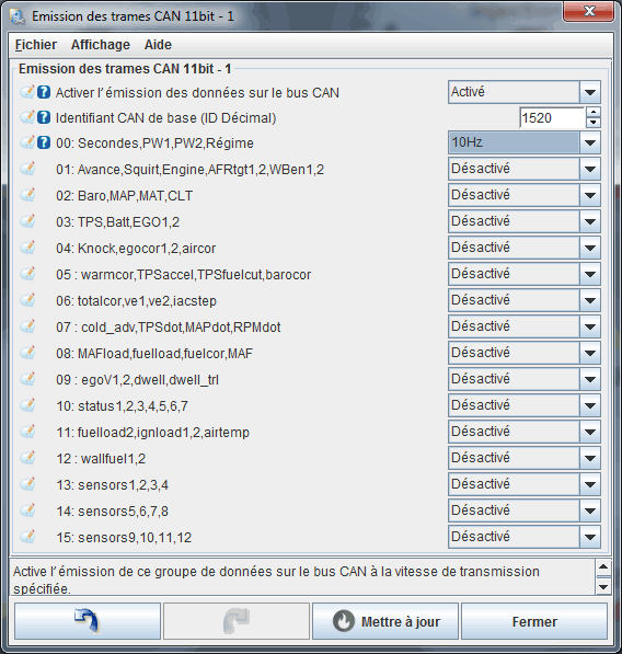

Pour le shiftlight, il faut activer le protocole "broadcast 11b" dans le calculateur et activer la trame 1520 (régime). Le reste de la configuration se fait par le soft spécifique au ShiftLight.

Tu peux me faire des "imprimes ecran" des réglages dans tunerstudio pour le can ?
