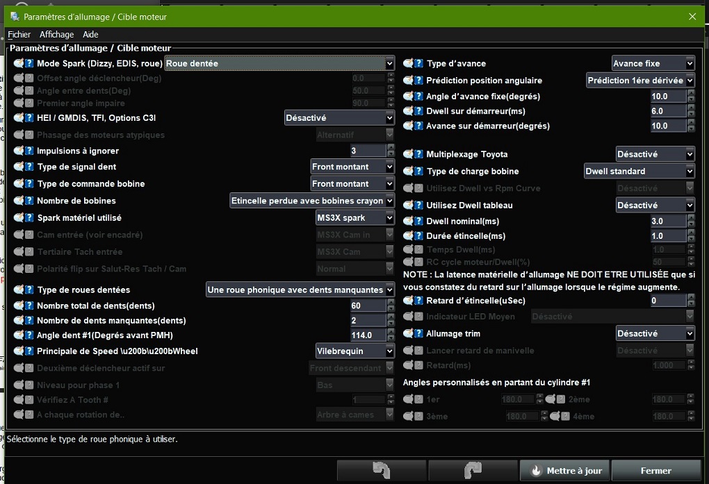

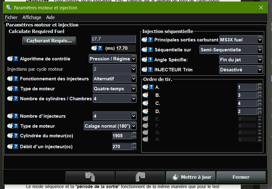

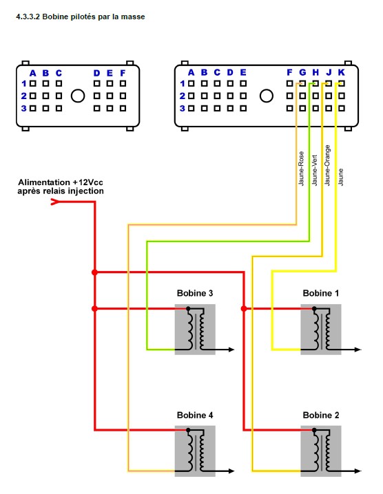

J'ai fais avec une ampoule 12v -55w, une 12v-5w, une DEL 5v et rien n'y fait, j'ai toujours rien en sortie, j'étais en "bobines crayons avec étincelle perdu" je suis passé en "bobines crayons", toujours rien...
Le problème doit venir d'un paramétrage, puisque tout le reste est bon, je vous mets mes paramètres TunerStudio et le câblage bobine utilisé.
Cablage bobines.jpg (57.31 Kio) Vu 17965 fois
Paramètres allumage - cible moteur.jpg (222.72 Kio) Vu 17965 fois
Paramètres moteur et injection.jpg (138.9 Kio) Vu 17965 fois

Autres infos : au tableau de bord, j'ai ajouté les indicateurs pour les sorties "INJA à D" et "SPKA à D".
- Quand je lance le test injecteurs, les indicateurs clignotent en rouge, et ceux-ci fonctionnent.
- Quand je lance le test bobines, les indicateurs A et B clignotent en rouge ( et ne fonctionnent pas ) tandis que les indicateurs C et D clignotent en vert ( mais ne fonctionnent pas non plus... )
Si ça peut aider au diagnostic ...
