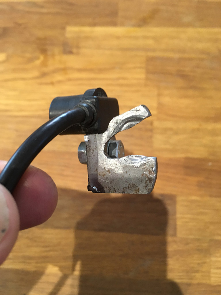

Pour l'instant c'est Stand By, j'ai voulu refaire l'écartement et je me suis aperçu que mon support VR est tordu, du coup impossible de régler correctement.
Faut que je le fasse réparer.

Ou que tu en fasse un autre... En général on fait un trou pour passer le capteur dedans afin d'éviter la rotation. Cela ne semble pas le cas ici non ?

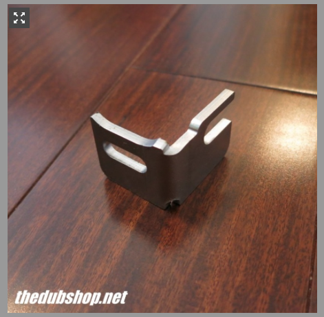

Non c'est un support vendu par Dubshop
Mais on l'a un peu raccourci car on pensait que le capteur touchait la roue phonique. Mais je pense que c'était pas le cas.

Moi un support comme ça je le monte pas. Qu'est-ce qui m'assure qu'il ne bouge pas avec le temps si une vis est mal serrée, si il ne vibre pas à un moment donné, etc... Rien !
Et je suis persuadé que tes pertes de synchro viennent de là !

Oui je pense que les pertes de synchro viennent de la mais je pense que c'est car j'avais trop de jeu à l'entrefer car quand je l'ai desserré, ça ne bougeait pas.
Le problème c'est qu'on a pas mis de rondelle du coup ça tordu la patte en le serrant.
Mais j'ai un collègue qui à le même système sur sa Cox injection et lui ça marche.
Le système est vendu par Mario depuis plusieurs années, ça doit fonctionner. Après pour l'empêcher de se desserrer une goute de loctite !

http://www.thedubshop.net/#!products/c17av

Je n'avais pas vu la forme arrondie qui permet de maintenir le capteur en place. Mais même comme ça je n'utiliserais pas un tel support... Regarde le soin qu'apporte les constructeurs pour fixer leurs capteurs PMH et capteurs de phase...
Par exemple, voici un support que l'on a réalisé pour remplacer le capteur VR d'origine Renault par un capteur effet hall ou VR type Peugeot (qui fonctionne mieux avec les gestion programmables).
La conception n'est pas la même, mais là on est sûr du positionnement. Pas d'oblongs pour le positionnement, pas de réglage, pas de possibilité d'erreur, pas de pertes de synchro ;) Et quand on sait que l'information délivrée par le capteur PMH est l'information primaire (et primordiale) que requiert un calculateur, il ne faut ABSOLUMENT pas la négliger !!! 100% des montages que j'ai fait et que mes amis ont fait fonctionnent avec 0 pertes de synchronisation. C'est le minimum...
Je t'encourage vivement à faire quelque chose de nickel à ce niveau là. C'est 100% bénef !!!
