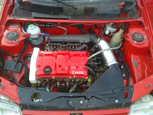

Bonjour a tous,
alors du nouveau, j'ai tout re régler, donc je suis quand même rester en semi séquentielle et j'ai remis mes tables injection et allumage que j'avais sauvegarder avant de flasher la gestion pour retrouver des courbes d'ASE et enrich/temp d'origine.... je me suis donc mis en simultané et 2 injections par tour, puis dérivé 1ère prédiction......ect
et toujours pas de moteur qui démarre, elle tousse, elle pète a l'échappement, sort des flammes mais ne démarre jamais vraiment........
et là je me dit: "c'est pas possible, avec cette config je l'ai entendu marcher........"
en fait j'ai remis 4 bougies d'origine et là....... au quart de tours elle a démarrer, puis je l'ai arreter, et redémarrer au quart de tours aussitôt, du coup je l'ai fait chauffer jusqu'au déclenchement du ventilo et j'ai remis mes autres bougies, puis c'est la cata elle démarre pas, même chaude....j'ai remis les origines et nickel.
Ma question: les bougies d'origines sont neuves, ok, mais les autres bougies sont des bougies froides neuves celles monter sur les S1600 (les citroen sport) sur les C2R2MAX et 206 S1600, des eyquem.
Le souci c'est que je ne peut pas garder les origines car il y a un risque que l'éléctrode fonde avec la config de mon moteur, donc du coup je sais pas quoi monter????
si vous avez des réponses, merci.
