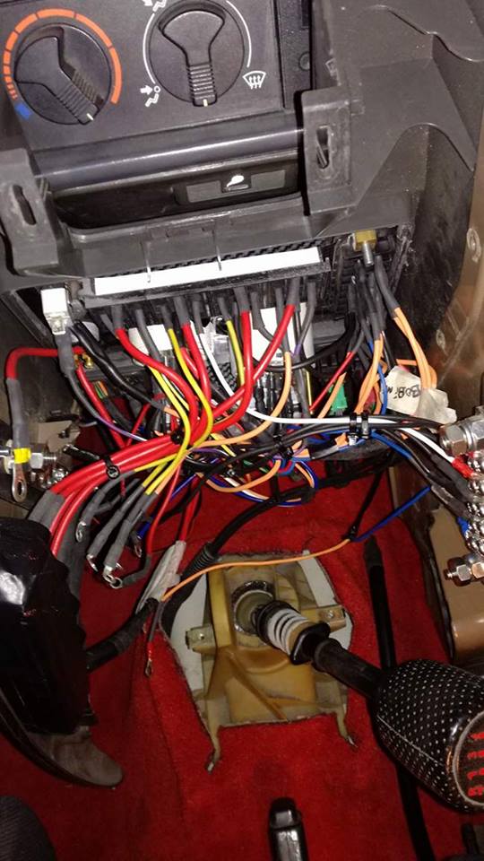

Bon est bien après avoir testé toute ma console centrale j'ai réussi à trouver mon retour de masse ! :D C'est mon mano de température d'huile qui fou le bazard! Contact direct entre le + APC et la masse .
ET bien sur comme c'est souvent le cas, j'ai décabler toute la console et fini par lui en dernier :lol: . Yaplus qua tout rebrancher et retester tout ça. Mais nuls doutes que ça ira forcement mieu!

 #6816  par Phil 911 SC
 17 juil. 2017 15:02
La loi de l'emmerdement maximum se vérifie encore une fois :D
Dans le même registre, j'ai démonté plusieurs fois les rampes et les injecteurs, croyant qu'ils ne débitent pas correctement, alors que c’était les bobines crayons qui arquaient sur les ailettes des culasses :!:
