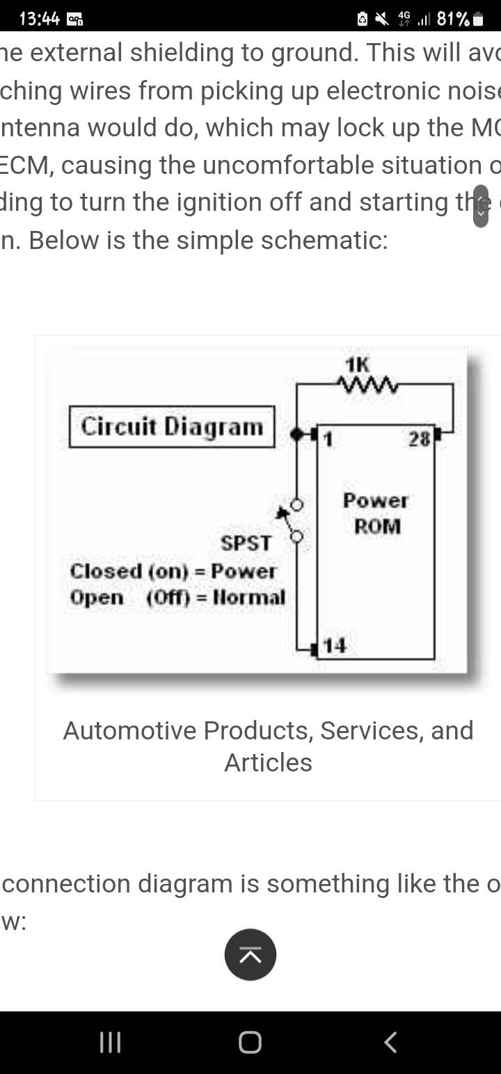

Salut à tous .nouveau ici moi c est Laurent de l aube , je possède une sierra cosworth 4×4 . Je fais mes gestions avec newiems . Sur le boîtier des sierra le l8 c est une 27 c128 , je souhaiterai monter une 256 avec le montage ci dessous . Mais je ne sais mettre 2 bin les un après les autres .

Pour faire rentrer le contenu de deux 27c128 dans une 27C256, le plus simple est d'utiliser la fonction "Bin Stacker/Splitter" de TunerPro et TunerPro RT. Un tuto est disponible ici :
http://www.fenixecu.com/tunerpro/foncti ... r-splitter
P.S. : pour le reste je ne connais rien des logiciels et matériel utilisés, mais il me semble pas possible de faire rentrer 2 cartos dans un émulateur et de switcher sur l'émulateur. Du moins l'Ostrich 2.0 de Moates ne le fait pas.
