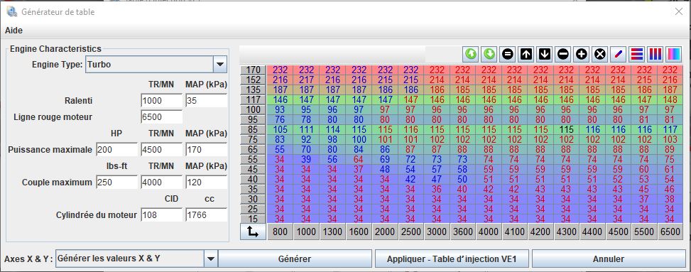

J'ai un petit soucis pour générer ma table VE de base, les résultats sont incohérentes. Je dois pas rentrer les bonnes valeurs ... J'ai essayer différentes données et je ne trouve jamais quelque chose de potable (image en fichier joint).
Je précise que ce moteur est atmosphérique d'origine, les données constructeur sont 105ch a 5800 tr/min et 14.5 m.kg a 4500tr/min)
D'après mes acqui pourries il semblerait que je sois fullboost (165kpa) a 4200 tr/min
J'ai donc essayer de faire une map très grossière en rentrant des valeur manuellement en me disant que l'auto apprentissage ferais le reste du travail seulement ce dernier ne corrige pas correctement. Il appauvrit certaine cellule de la carto qui sont déjà trop pauvres ...
Je fais de la brasse coulée ! besoin d'aide svp !

Pour commencer :
https://www.unitconverters.net/energy/nm-to-ft-lb.htm
250lbs-ft ça fait donc 339N.M, soit 34Kg/M. Soit plus du double que la version atmo. Réaliste ?
Ensuite si l'autotune appauvri, c'est que la table AFR doit être mal construite ?

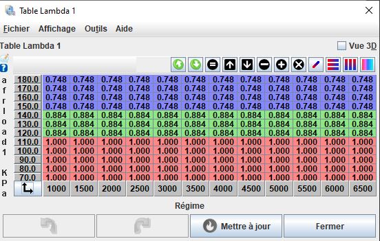

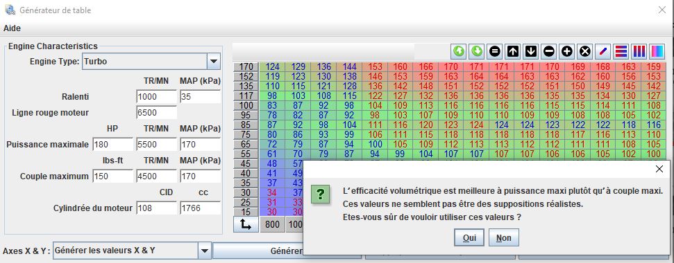

Oui effectivement le double de couple est très optimiste... Voici le message que j'ai avec des valeurs plus justes... peut etre encore optimistes ?
Voici ma table afr qui vise un melange riche si je ne me trompe pas.
