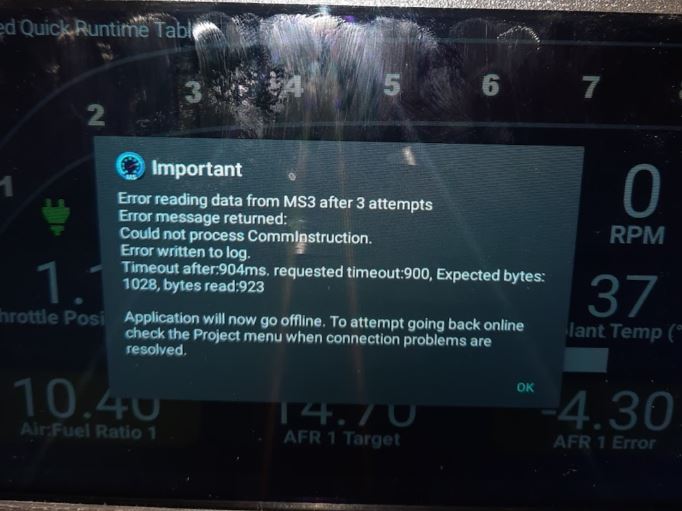

Ensuite, j'ai une tablette android avec shadow dash et la, c'est beaucoup plus compliqué.
J'arrive tres difficilement à me connecter et avoir une ou deux valeurs sur le dash et des que j'appui sur la pedale d'accelerateur, j'ai le message d'erreur en pièce jointe.

Petite précision, j ai aussi testé shadox dash sur mon téléphone portable et j ai les mêmes soucis de connexion.
J ai aussi essayé msdroid et j ai un message d erreur comme quoi il manque un fichier. Ini

J avais alimenté le dongle avec un +5v de la carte. Je viens de lui mettre un 12V apc mais j ai toujours le même soucis de stabilité de connexion.
Je vois les valeurs pendant 1s et ensuite, j ai le message d erreur que j ai posté + haut.

Lorsqu'on lance SahdowDash MS sur une tablette, il faut qu'elle soit connectée à internet pour pouvoir récupérer les fichiers définitions du calculateur. Si ces fichiers ne sont pas présent, le logiciel n'arrête pas de se connecter/déconnecter. Est-ce ce qu'il se passe ?
ShadowDash dit :
Go Online
puis très rapidement
Go Offline
