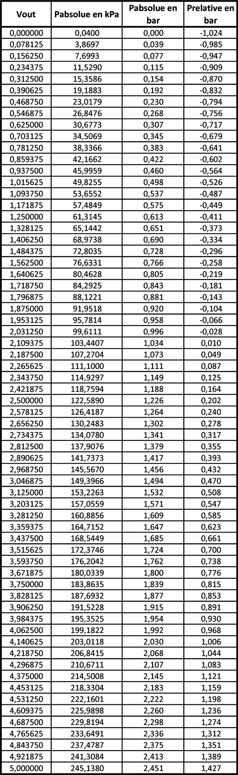

Voici un fichier configuration (.CCF) qui vous permet de programmer votre afficheur Tech Edge afin qu'il traite le capteur de pression 0-2,5Bar disponible dans la boutique.
Ce fichier affiche la pression relative en bar (-1 Bar à + 1,5 Bar) du capteur de pression absolue en partant des hypothèses suivantes :
  • Pression Atmosphérique : 1024 mB
  • Tension alimentation du capteur : 5,1 Vcc
L'information est affichée sur la Vue 2 de l'afficheur (troisième vue en fait, puisque la première vue est appelée Vue 0 dans la convention Tech Edge). Le capteur doit être branché sur l'entrée USR 1. La source utilisée est la source_2 afin de ne pas perturber les fichiers que j'ai déjà mis en ligne pour les thermocouples ;)
