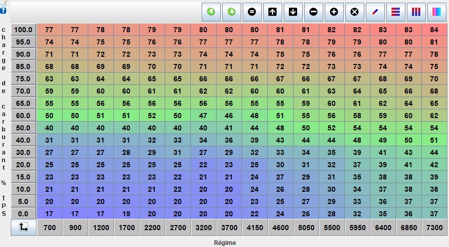

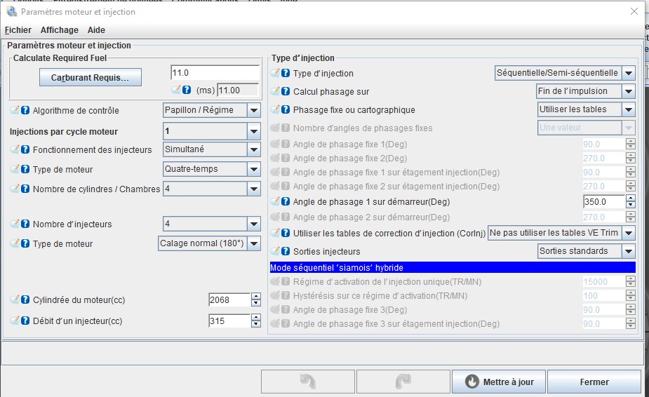

 #8042  par mcossie
 26 nov. 2018 20:21
Finalement, quel est le paramétrage le plus adapté en terme de puissance/conso pour un F7R avec la Microsquirt ?
J'ai l'impression d"être à coté de la plaque :
 #8044  par Manu
 26 nov. 2018 21:22
Montre moi ta table d'injection ?
 #8046  par Manu
 27 nov. 2018 09:41
Ta table d'injection semble *correcte*.
Cependant le suis étonné que tu n'ai pas un "rapport cyclique" supérieur au 720° moteur avec ces chiffres et le REQ_FUEL que tu as. Car si tu relie bien le premier post, tu es mal paramétré en terme de "Carburant Requis".
Cela ne change rien à la manière de piloter les injecteurs, mais influe sur la quantité d'essence qui sert de base aux calculs.
Au fait, tu as quoi comme volant moteur ? Un 60-2 forcement...
Enfin, tu utilise les tables de phasage de l'injection. Les as-tu réglées ?
 #8047  par mcossie
 27 nov. 2018 10:18
Je sens bien que je ne suis pas bien paramétré....
C'est bien un 60-2, et c'est une table de phasage que j'ai récupéré et qui avait été réglée.
Mais j'ai un doute sur mon paramétrage et j'aimerai revenir sur du plus simple parce que ce moteur tourne malgré tout, mais consomme beaucoup et a un ralenti pas top
 #8057  par mcossie
 29 nov. 2018 19:03
J'ai re paramétré mes paramètres moteur et injection.
J'ai mis: 2 simultané / seq-semi seq
refait le ReqFuel et multiplié par 2 la table VE et ça démarre bien. La gestion sera vérifié avec cette modif.
