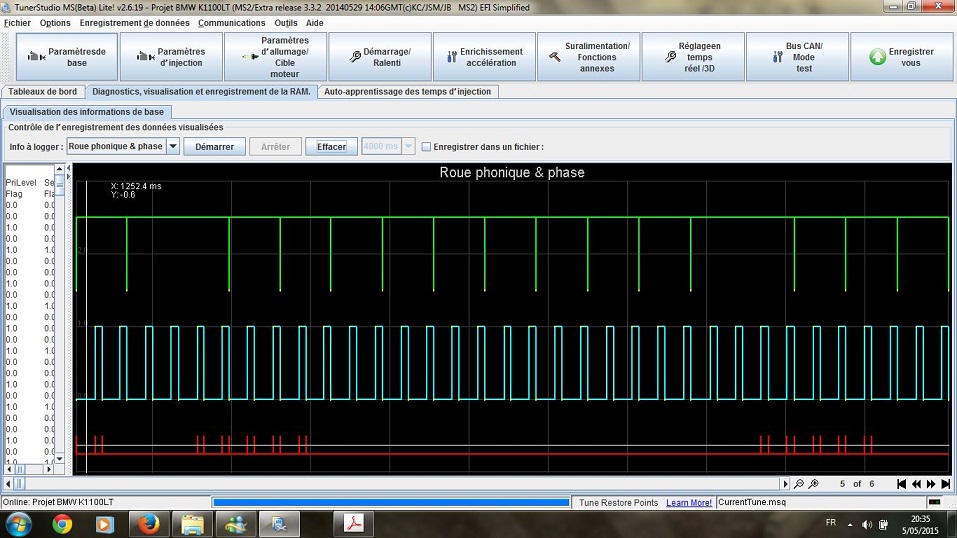

j'ai installé des résistances pulls ups dans le proto area pour chaqu'un et j'arrive a obtenir un beau signal pour mon premier capteur, mais je n'arrive pas avoir quelque chose de correcte pour le second signal.
j'ai essayé en fessant passé mon signal par VrIn, j’obtiens un signal qui ne ce déclenche pas au bon moment
signal en fessant passé par VrIn

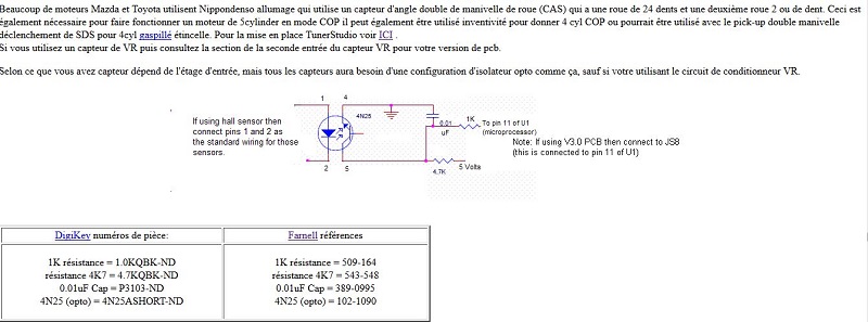

j'ai essayé avec ce montage
montage
montage
je n'obtiens aucun signal.

Dans ta capture d'écran, la perte de synchro est due au fait que tu rate une dent (visible sur la trace verte). Est-ce cyclique ou non comme comportement ?
Ce que tu appelle le second signal est celui que tu câble comme signal AAC (sur JS10) ?

Si c'est un trou alors ton signal AAC est bon puisqu'il tombe à 0 uniquement lorsqu'il passe devant le trou, et est à l'état haut tout le reste du temps. Mais cela n'explique pas pourquoi il rate un passage à un moment. C'est ça qu'il faut que tu résolve comme problème en premier lieu.
A la limite poste le .cvs de ton acquisition "signal dent" que je le regarde mieux.

Ce qui est bizarre c'est qu'il semble voir 2 tops sur le capteur n°1 pour 1 top sur le capteur n°2... Logiquement d'après tes explication c'est pas normal...
 #4065  par Manu
 20 mai 2015 21:50
Si tu regardes bien les chiffres à coté du dessin de la lecture de dents, tu t’aperçois qu'il y a un top sur les 2 capteurs lorsque tu passes devant le capteur n°2 (AAC) alors qu'a te lire ce ne devrait pas être la cas. Ces 2 capteurs ont une liaison électrique commune quelconque entre eux ?
