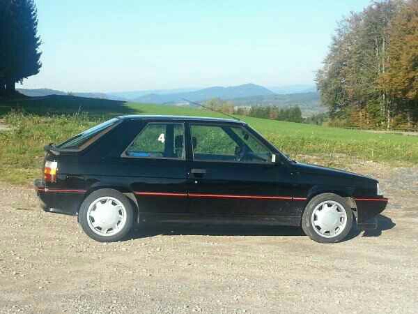

Bonjour à tous, je suis propriétaire depuis 3 ans d'un renault 11 turbo 3 portes noires.
Le Carburateur a été remplacé par 4 injecteurs de 21 turbo et la gestion se fait via un boîtier de 21 reprogrammée.
Le moteur tourne nickel à 1 bar mais je veux pousser la préparation.

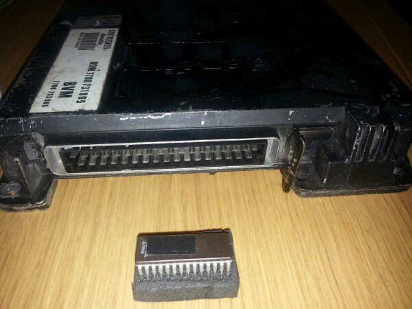

Je prépare un nouveau moteur avec une culasse alpine et un turbo K16. La gestion sera du même style ainsi je souhaite connaître le programmateur d'eprom le plus adapté à ma configuration. Je recherche aussi des sondes afr et thermocouple avec afficheur pour préparer ma cartographie.

ronzeturbo a écrit :La gestion sera du même style ainsi je souhaite connaître le programmateur d'eprom le plus adapté à ma configuration.
Pour reprogrammer, le mieux pour un calculo de R21T c'est d'avoir un Ostrich qui permet de modifier la carto en temps réel : http://www.moates.net/ostrich-20-the-ne ... p-169.html
Une fois que la carto est finalisé tu peux soit continuer à rouler avec l'ostrich (beaucoup le font), soit graver cette carto sur une eprom définitive. Dans ce cas là il faut un programmateur d'éprom : http://boutique.fenixecu.com/programmat ... b-std.html
