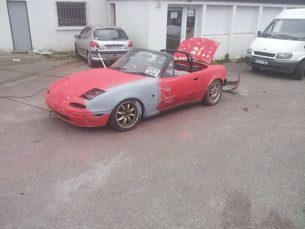

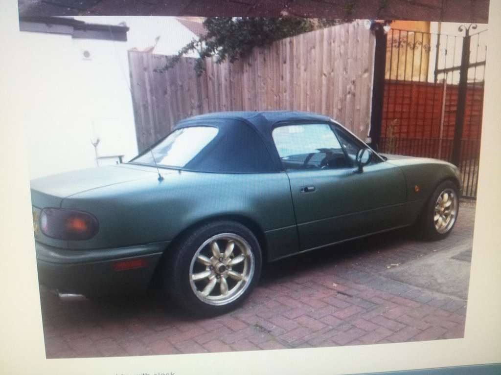

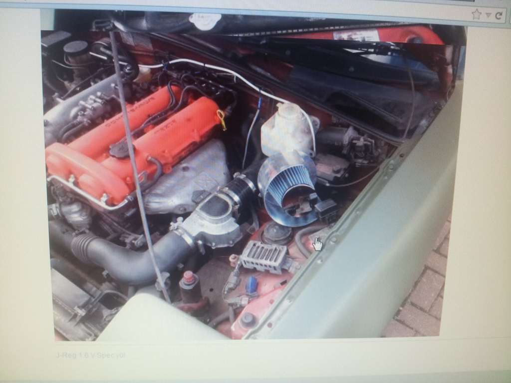

voila 3 ans que j ai fait l acquisition d une mx5 équipée en megasquirt 2 montage turbo et intercooler gros injecteurs effectué par des anglais ( :oops: ) peinture au rouleau en vert militaire.
bref pas terrible
je ne me suis pas occupé tout de suite de la carrosserie l embrayage ayant lâché de suite

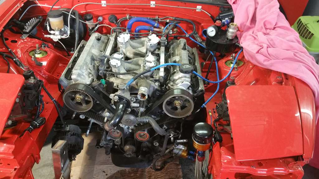

puis m est venu l idée de lui coller un gros v8 donc j ai acheté une caisse complète une lexus ls400 v8 4L 250cv
en tant que donneuse d organe elle fonctionnais tres bien.

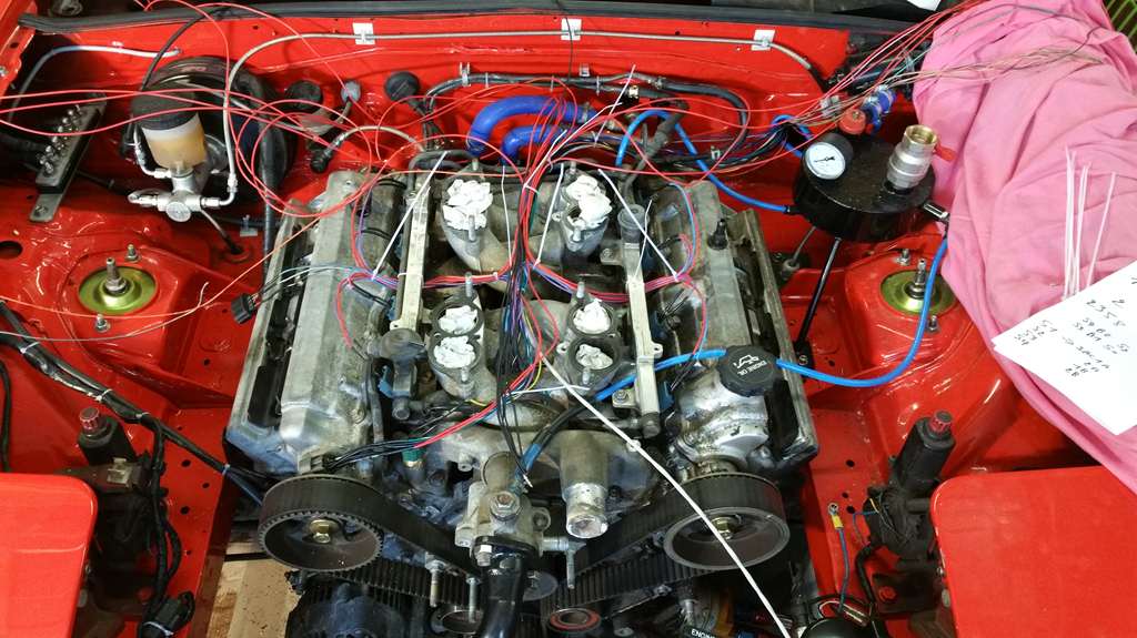

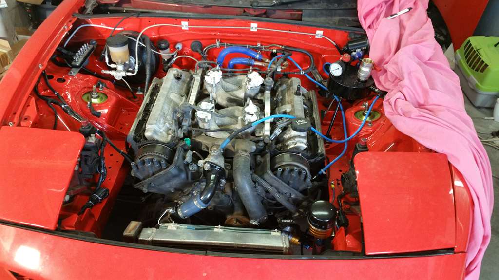

apres le swap j ai dans un premier temps essayé de la faire tourner avec la gestion d origine mais de gros ratés apres 2500tr/min donc j ai décidé de la passer en megasquirt

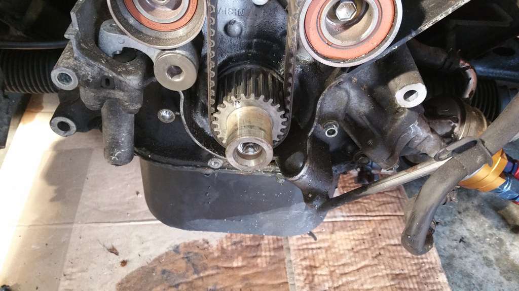

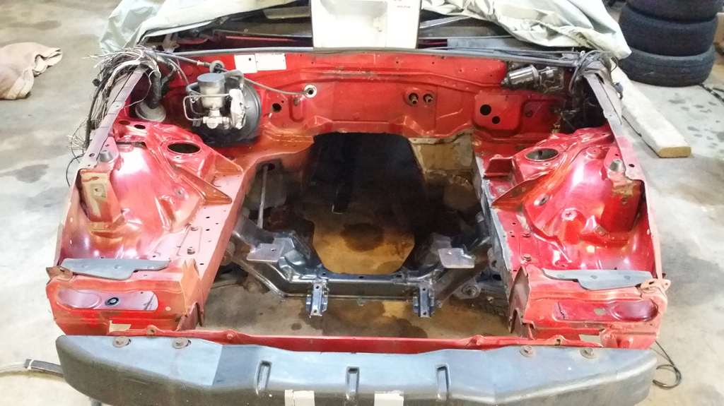

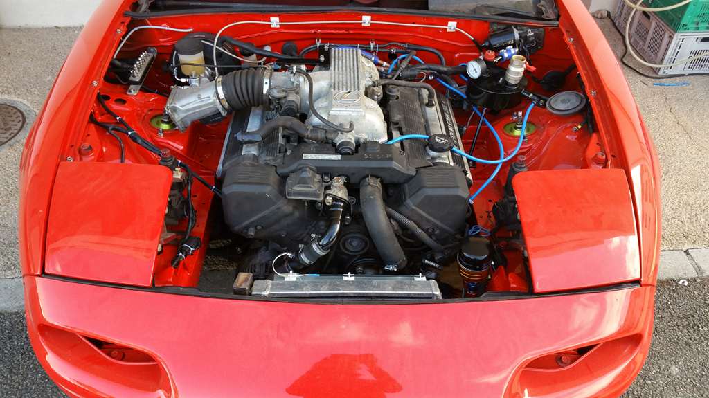

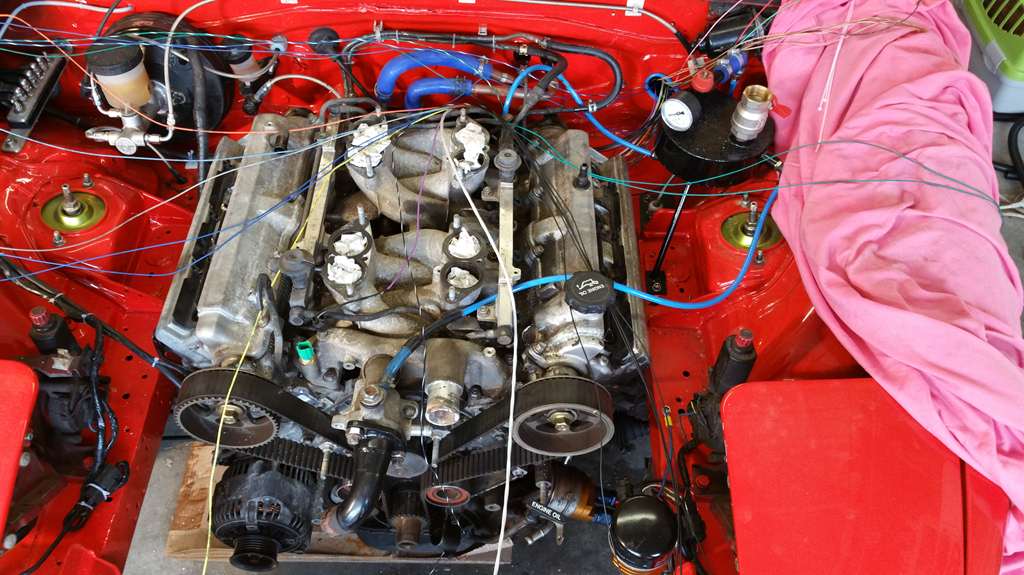

je vous met quelques photos de l évolution de la voiture
je suis ouvert a toutes critiques tant qu elles sont constructives

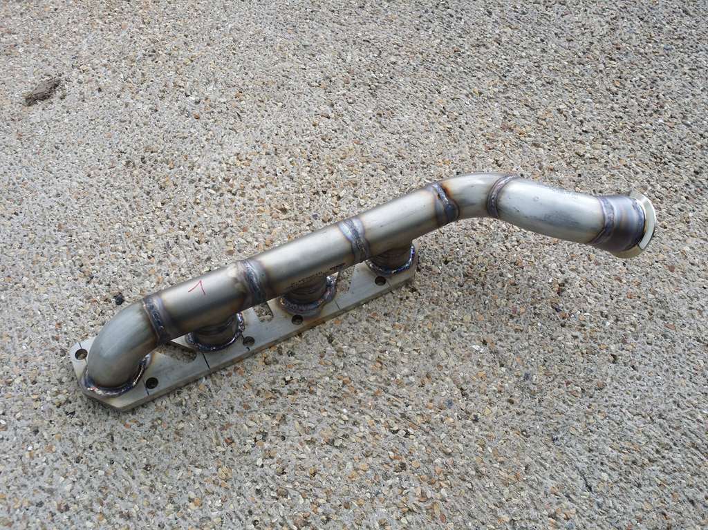

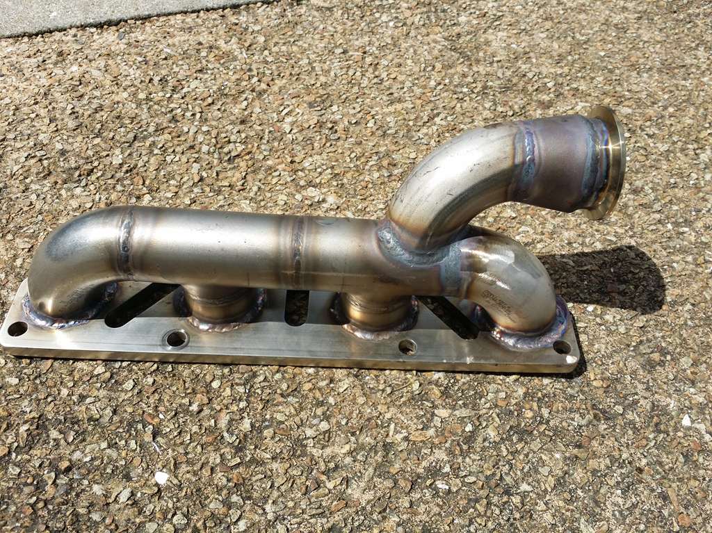

concernant les collecteurs d échappement avant que l on me fasse la remarque je pense qu il n est pas performant mais c était avant tout a cause de la place disponible.
je mettrais a jour régulièrement voir quotidiennement si vous aimez les photos :D

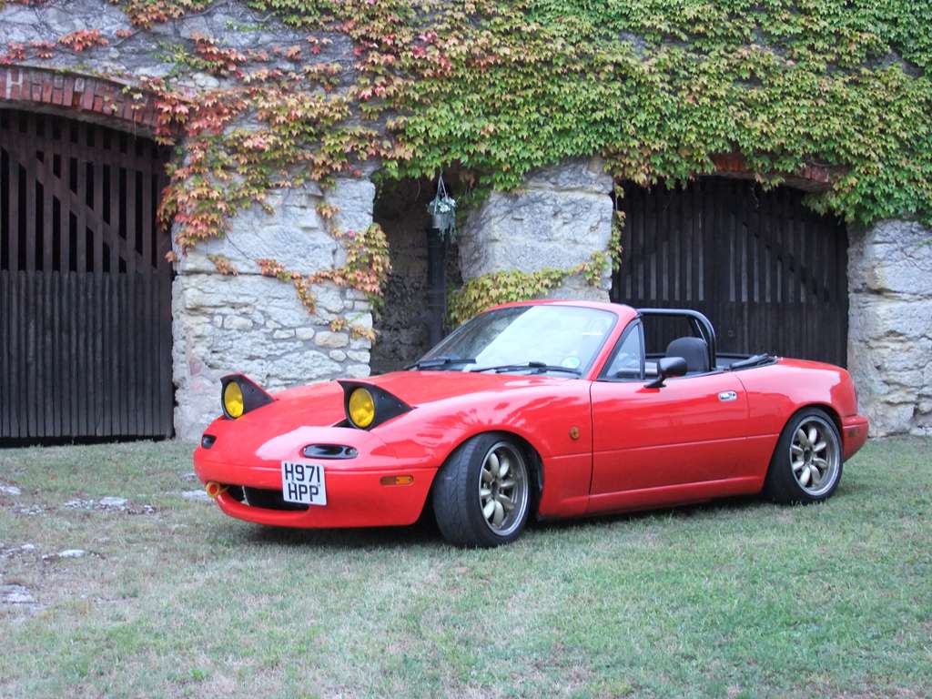

en angleterre
en angleterre
peinture a l anglaise

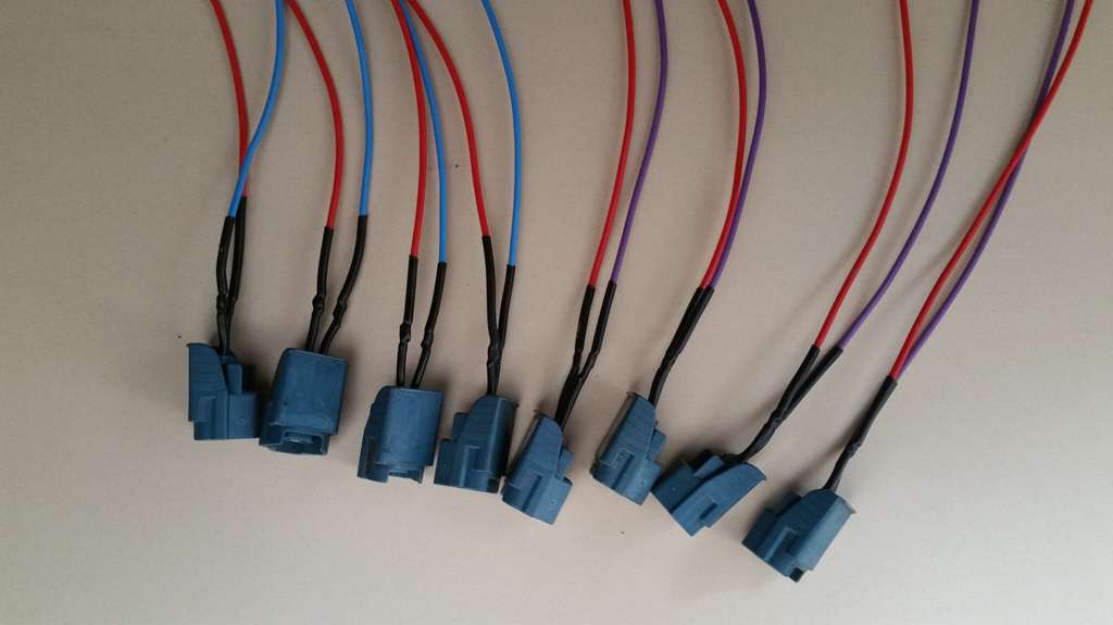

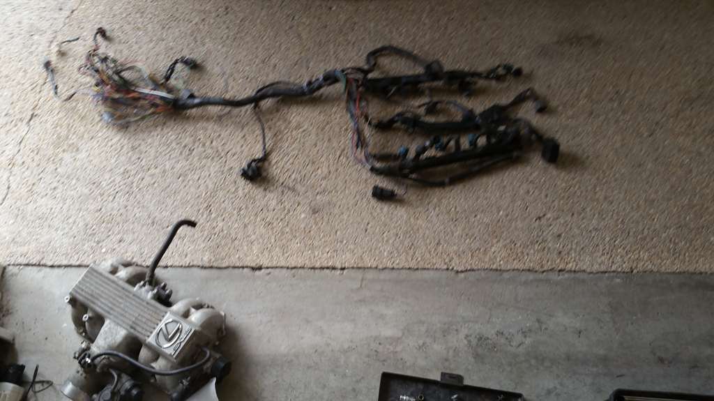

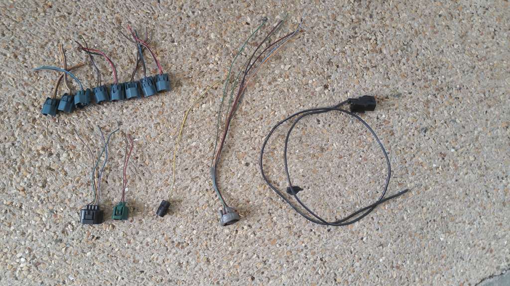

le vieux faisceau
 #5504  par Miata1uz
 14 juin 2016 14:13
les seuls connecteurs conservés

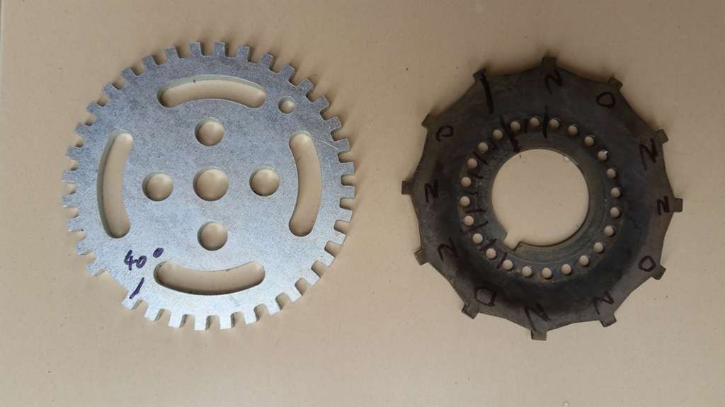

preparation de la 36 1
