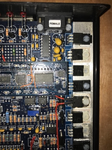

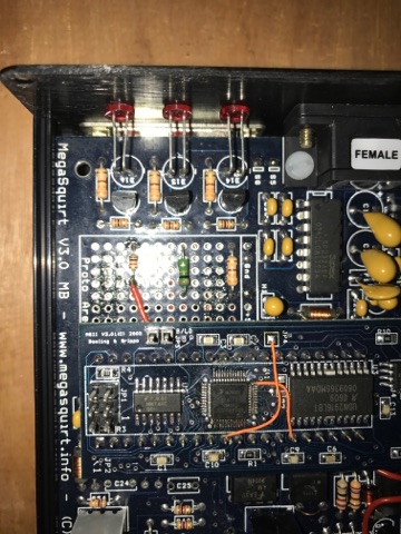

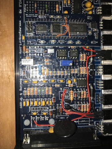

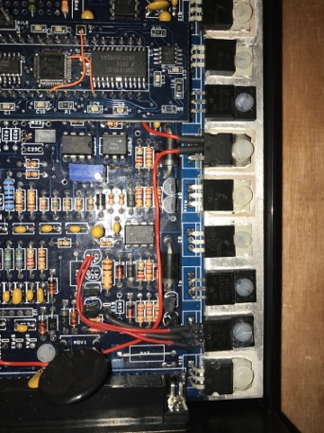

Qui peut m identifier cette MS s'il vous plaît.

les résistances sur la proto area, certainement une sortie supplémentaire programmmable,
Les deux petits fils sur la carte fille MS2, je ne sais pas , mais je trouve ça dangereux !
il faut demander à Manu, il doit savoir .
 #6105  par Manu
 07 janv. 2017 13:30
Comme l'a dit nissag précédemment c'est une MS2. Elle a été assemblée en France par une personne compétente.
  1. Il y a une modification au niveau de la sortie FIDLE pour accepter une électrovanne type PWM, ou bien l'utiliser comme une sortie programmable 5A.
  2. Il y a une sortie allumage supplémentaire, qui est disponible sur la pin SPR1 de la prise DB-37
  3. Les modifications sur le processeur sont optionnelles et donnent accès à 2 E/S supplémentaires pour la MS2, souvent utilisées pour le dual carto et/ou le flatshift-strat de départ. Le boulot est bien fait.
  4. Il y a une résistance sur le proto area pour laquelle je ne vois pas d'utilité, sauf activer une des sorties du point 3. Des photos de dessous permettraient de mieux comprendre.
