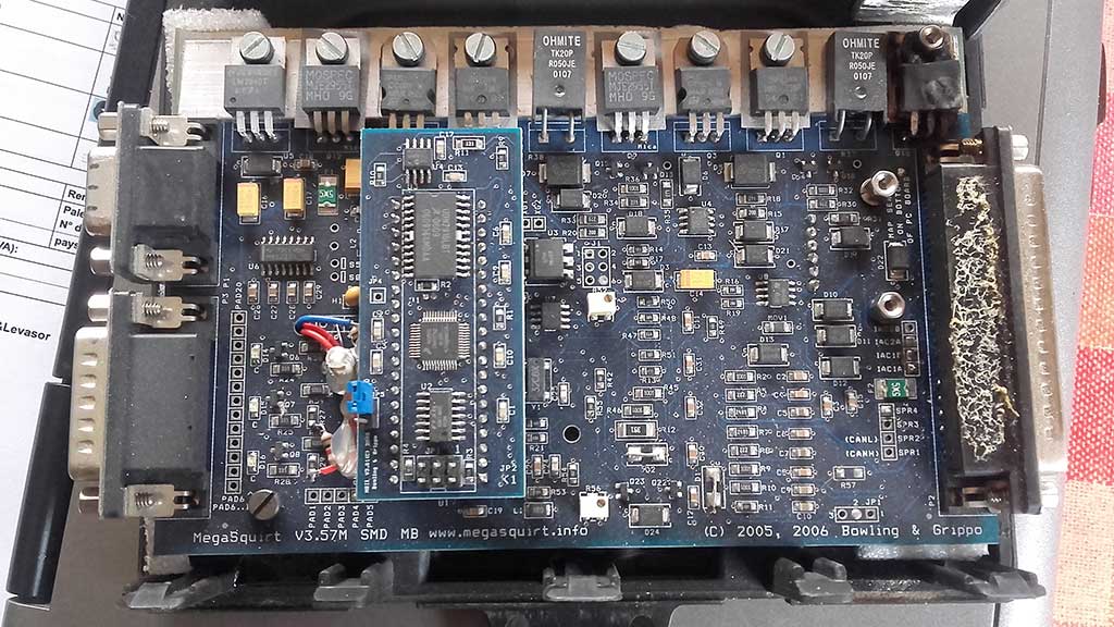

j'utilise un MS II acheté sur ce site, depuis 4 ans sans problème. Récemment j'ai un transistor de sortie qui a grillé, j' ai besoin de savoir quel circuit il commande pour rechercher l'origine de la panne. D'autre part comment je dois procéder pour le faire réparer. Je ne sais pas comment insérer la photo de mon MSII ?

Quelle est la référence / position du transistor sur le circuit imprimé ?

Donc le transistor en question est le transistor qui pilote la bobine d'allumage.
zenair a écrit :j'utilise un MS II acheté sur ce site, depuis 4 ans sans problème.
Par contre, "ce site", c'est lequel ? Fenixecu n'a jamais distribué ce type de calculateur (PCB v3.57) mais uniquement des calculateur à composants traditionnels (PCB v3.00) pour les calculateurs de ce format ;)

Maintenant que tu as la photo, on voit bien le transistor grillé, que commande -t-il ? Comment je dois procéder pour le faire réparer ?

Manu a écrit : Donc le transistor en question est le transistor qui pilote la bobine d'allumage.
