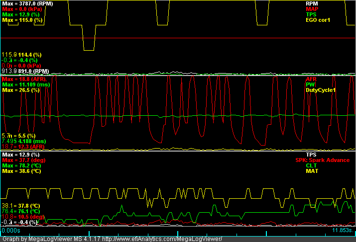

J'ai un problème dans l'alimentation de ma sonde lambda, elle coupe toutes les secondes, chaque coupure me fait remonter la courbe au maxi , et au voltmètre , même à l'arrêt , je vois des coupures qui me font baisser de 0.1 volt à chaque fois . J'ai cherché du coté alim 5 volts ref, mais rien d'anormal, c'est une oscillation régulière même moteur à l'arrêt , et TS branché . Que se passe t il ?
J'ai pris l'alimentation de mon OEM6 sur le (volt ref du relay board , en double avec le fil de TPS, même débranché le TPS, rein ne change .
ci joint une capture moteur tournant au ralenti . ça ne m'a jamais fait ça, c'est depuis que je suis en bobines crayon et étincelle perdue avec 6 igbt

En fait ce ne sont pas des coupures d'alimentation de la sonde, mais Je pense plutôt à des ratés d'allumage sur un des six cylindres, donc les pics de pauvreté seraient des explosions loupées qui envoient un mélange d'oxygène non brulé , et ensuite une capture de mélange d'essence qui enrichit la sonde, ou une compensation EGO du logiciel suite à ce pic de pauvreté ?
Je soupçonne une soupape qui ferme mal à l'échappement et qui envoie le mélange dans l'échappement avant de comprimer .
On m'a prêté un compressiomètre et je vais tester .
Suis je à votre avis dans le bon sens de réflexion ? dans le cas actuel, je suis dans l'impossibilité de rouler, trop de secousses à l'accélération, alors qu'avant , je pouvais datalogger .

Donc je viens de tester les compressions avec un compressiomètre qu'on m'a prêté , et j'ai entre 10.2 bars sur quatre cylindres, et 10.6 bars sur un, sauf 9.6 sur le 2 , mon moteur est neuf ( réalésé et pistons segments neufs, et j'ai 160 kms de datalog en plusieurs sorties courtes ( 5 ou6 ), ce n'est donc pas une fuite énorme de compression, entre 10.2 et 9.6, on est plus dans le domaine de l'erreur juste . j'ai fait le test avec uniquement 4 tours de compression , jusqu'à ce que le mano ne monte plus , donc peut être ce cylindre un peu plus "sec" ?
J"ai fait le test des bobines sur tunerstudio et j'ai bien mes 6 étincelles, le changement de dwell entre 2 et 5 millisecondes ne change rien , les bobines ne chauffent pas ( ce sont des bobines sans circuit bas voltage interne , j'alimente en IGBT avec 330 ohms sur la gate , aucun problème , j'ai redémonté plusieurs fois, je suis même revenu au système EDIS 6, c'était pire , donc retour à mon montage 6 igbt avec étincelle perdue qui doit fonctionner. j'ai également branché en 12 volts direct mes injecteurs et ils donnent tous la même quantité d'essence dans des fioles externes .
Je ne sais pas faire le test en largeur de pulses , je n'ai rien compris au manuel qui l'explique . ç
Je peux datalogger, Manu, mais si je veux utiliser VE analyser , ma sonde est tellement perturbée que les corrections ne veulent plus rien dire . Il faut que je parvienne à une lecture stable .
