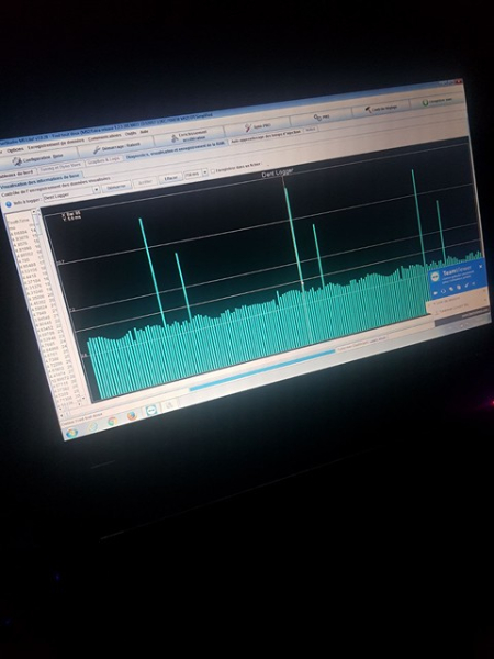

Bonjour à tous,
J'ai un golf 3 vr6 turbo qui démarre bien avec le calculateur d'origine.
Pour faire ma gestion, j'ai un calculateur MS2
Le problème est que je n'arrive pas à démarrer avec ce calculo là malgré la gestion map de démarrage, le signal est mauvais.
Firmware à jour.
Batterie chargée.
Capteur pmh neuf (type VR)
bobine d'allumage neuve.
Signal (en pièce jointe).
Avec le MS2 je n'ai ni allumage, ni injection.
Test de l'allumage ok
Test injecteurs 1000cc ok
Test bougies NGK ok
En mode test ça crash bien au niveau des injos et bougies (A, B) de mémoire.
Je n'ai pas de signal sur roue phonique.
J'ai le compte tour dans tuner studio sous action démarreur.
J'ai 60 dents avec 2 dents manquantes logiquement
Merci pour votre aide.
