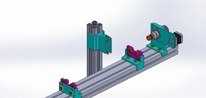

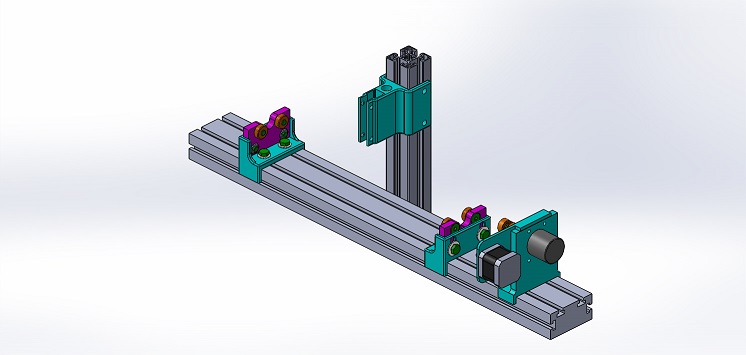

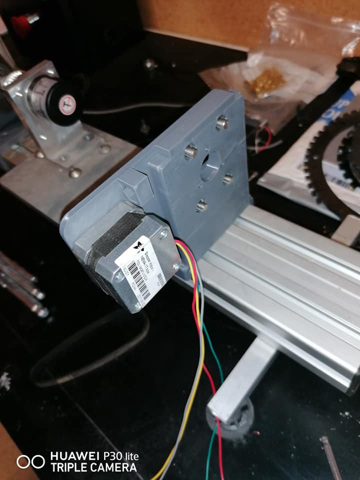

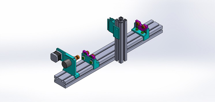

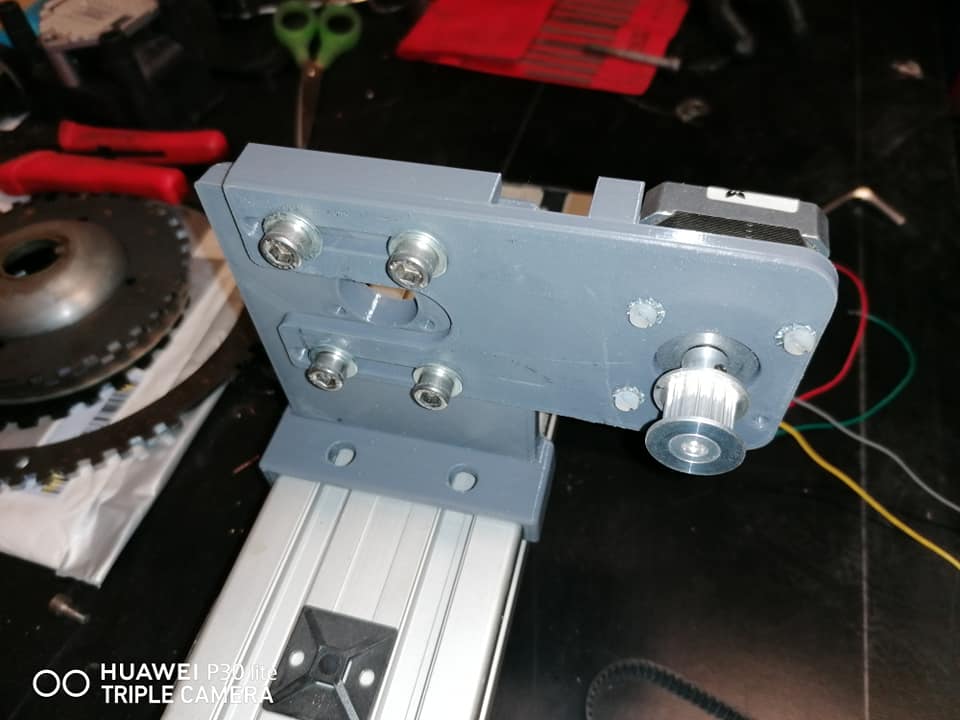

Il etait fonctionnel mais en mode ultra proto avec pas mal de pièce recupé , bricolage etc.. Du coup j'ai passer une journé a tout remodéliser sur SW avec pas mal de modification. EN gros toutes les pièces bleues turquoise seront faite en print 3D . Ma petite Imprimante 3D Ender 3 a bossé le PETG pendant quelques jours :D (80H de boulot!)
Ensuite coté électrique tracé d'un PCB complet pour faire un montage propre . La fabrication est en cours , hatte de recevoir ça.
