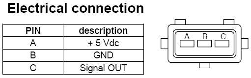

Le schéma de raccordement du faisceau indique un cablage du capteur MAP : A => masse, B => signal, C => 5v.
Mon capteur MAP est fourni avec ce schéma, lequel utiliser ?

Pour le capteur MAP il faut suivre les informations relatives à ton capteur (schéma que tu as joins).

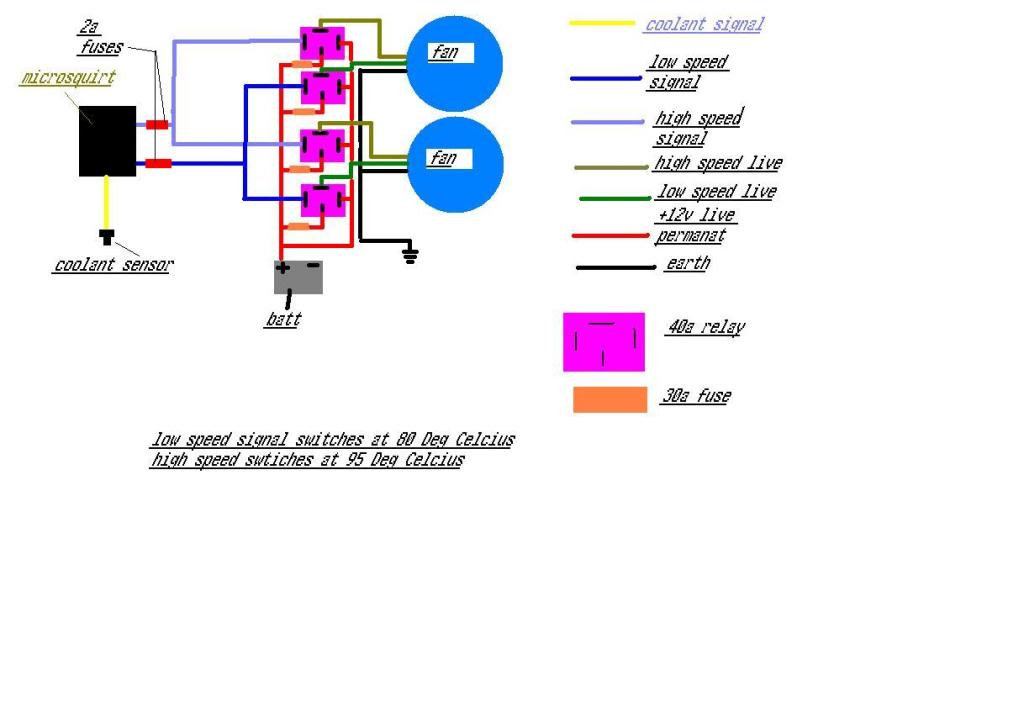

Merci pour tes réponses, autre question, je veux piloter le ventilateur moteur à 2 vitesses avec la microsquirt, je suppose que je dois utiliser 2 relais (1 par vitesse du moteur de ventilo), j'utilise les sorties Aled et Wled pour la commande ? J'ai vu dans la doc megasquirt que le relais commandé n'a pas la masse, on alimenté en +30 sur les bornes 30 et 85 du relais, 86 pour Wled ou Aled et 87 bien sûr pour la sortie ventilo ? J'ai bon ?

Ça équivaut à ce schéma ? (Trouvé sur Google) mais avec un seul ventilo et seulement 2 relais, les fils bleu et mauve correspondant a weled et Aled ?
Les fusibles 2a sont nécessaires ?

Les fusibles sont à placer avant le relais. Il faut aussi des fusibles plus puissant pour le ventilateur. Et ce n'est pas nécessaire de mettre autant de fusibles que de fonction.
  • 1 fusible pour l'alimentation de tous les relais (partie commande du relais)
  • 1 fusible pour l'alimentation de tous les actuateurs (partie puissance du relais)
Et les fils bleu et mauve peuvent effectivement correspondre aux sorties ALED et WLED.

Merci de ta réponse, donc un fusible avant les bornes 30, et un avant les bornes 85 ?
 #7938  par Manu
 10 oct. 2018 18:32
Un fusible avant la bobine (85 ou 86 selon si le relais a une diode de roue libre et le sens de câblage)
Un fusible AVANT le ventillateur
 #7939  par Pierre
 10 oct. 2018 19:47
Pour le fusible du ventilateur c'est bien ce qu'il me semblait, c'est pour ça que j'ai préféré confirmer :)
