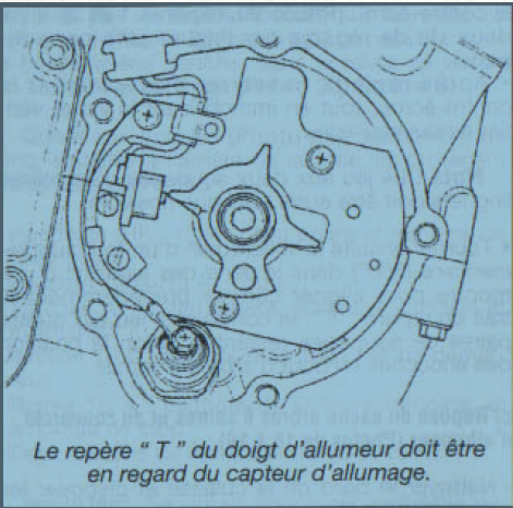

 #8122  par Manu
 25 déc. 2018 16:18
Pour la sonde lambda, si vous voulez réaliser votre cartographie vous même, il faut impérativement une sonde large bande. Si vous faites réaliser votre cartographie par un professionnel, alors aucune sonde n'est nécessaire puisque le professionnel possède son propre matériel.
L'électrovanne de ralenti n'est pas obligatoire, c'est juste un agrément de conduite qui permet de ne pas gérer le ralenti à la main.
Pour la roue phonique, il faudrait une photo de la roue d'origine.

 #8126  par BanditR
 28 déc. 2018 21:16
Bonjour et merci pour tes réponses
voila la roue
