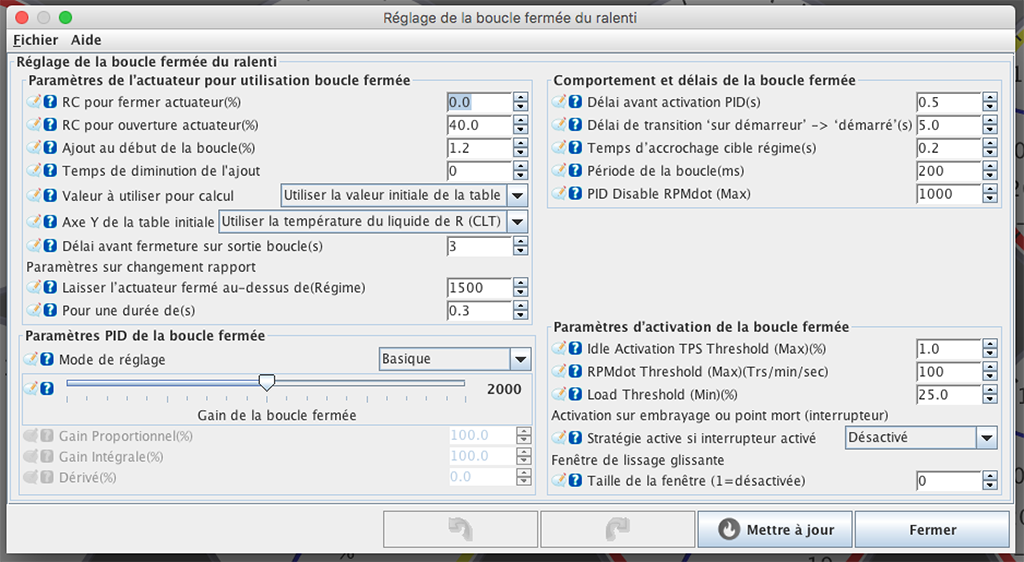

J'ai du mal à comprendre tous les paramètres, j'ai la vanne qui fonctionne en boucle fermée avec un régime cible, mais une fois le moteur chaud celle ci à du mal à tenir le régime cible et je dois donner un coup d'accélérateur.
Capture d’écran 2018-12-03 à 20.58.18.png (241.91 Kio) Vu 5831 fois

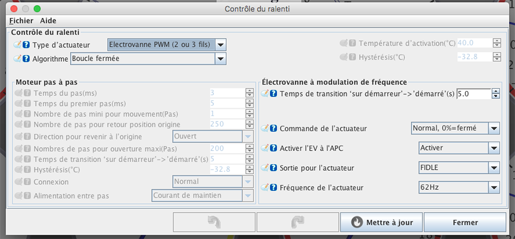

La fréquence de l'actuateur est réglé à 62Hz mais je sais pas si c'est correct.
Mon RC d'ouverture est réglé a 40% mais je n'arrive pas à comprendre cette valeur, de mémoire que le Gain de boucle fermée et aussi les valeurs initiales de boucle fermée.
Merci de m'aiguiller

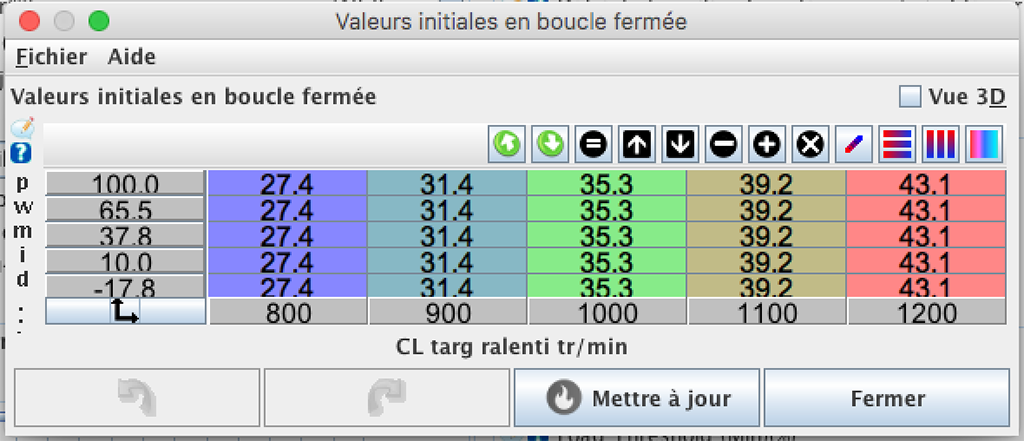

Capture d’écran 2018-12-03 à 20.59.08.png (363.43 Kio) Vu 5831 fois

 #8075  par titi06
 04 déc. 2018 21:16

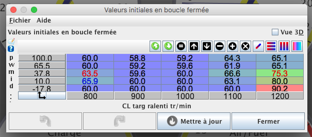

Salut, je ne connais pas toute ta config, mais à mon avis déjà sur ta table de "valeurs initiales boucle fermée" il y a quelque chose qui me chiffone, ta vanne souvrira avec la même valeure à froid comme à chaud :?
A mon avis plus ta temp monte plus ta vanne doit s'ouvrir pour maintenir le bon régime. C'est une histoire de densité de l'air ou quelque chose comme ça. ;)

J'ai vu dans les paramètres les conditions d’activation TPS < 1%. eEst tu sûr que à chaud ton TPS redescend en dessous de 1% (donc 0) à chaque fois que tu lâche l'accélérateur.
Personnellement, je mets 2%, çà permet de s'affranchir d'un réglage parfait du potentiomètre de TPS à chaud comme à froid.
 #8082  par Manu
 08 déc. 2018 17:05
Salut Eric,
As-tu un ralenti qui fonctionne bien mécaniquement ? As-tu réglé ce ralenti en mode "boucle ouverte" et obtenu un résultat satisfaisant ?
Il faut régler la boucle ouverte avant de passer en boucle fermée car la stratégie en boucle fermée se sert de la table de la boucle ouverte pour déterminer le point de départ du PID. Donc si cette table n'est pas réglé tu pars d'un point qui n'est pas forcement le plus approprié et le temps que le calculateur corrige, tu peux obtenir le résultat que tu décris.

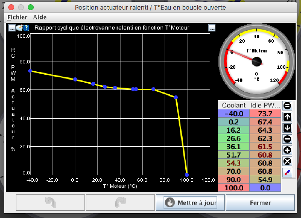

Effectivement je suis reparti des réglages en boucles ouvertes, et j'ai réussi à faire un ralenti stable en fonction que la t° grimpe.
Capture d’écran 2018-12-18 à 20.15.16.png (289.21 Kio) Vu 4381 fois
Peut être que j'ai besoin de le peaufiner encore et ne pas aller à 0 de RC si comme tu dis Manu la stratégie de boucle fermée se sert de la table de boucle ouverte.

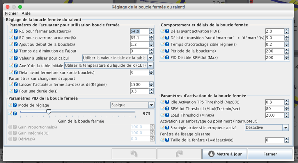

Pour le RC pour fermer, j'ai mis la valeur qui fait caler mon moteur 54,9 et le RC ouverture la valeur ou le moteur tourne correctement à froid 65,1.
Je pense que l'actuateur va osciller entre ces 2 valeurs, je sais pas si c'est bien ça.
Les autres valeurs j'ai essayé de mettre les valeurs conseillés dans le manuel français.

Titi j'ai refait mon tableau "valeurs initiales boucle fermée" et j'ai mis 60 pour toute les valeurs, j'aimerais bien une explication sur ce tableau.
Si tu reviens à 0 c'est que, ce qui n'est pas normal :
  1. Ton papillon n'est pas complétement fermé lorsque qu'il est au repos. Dans ce cas, le fermer complétement et refaire la courbe
  2. Ton électrovanne possède une position "ralenti élevé" comme certaines EV bosch à 2 fils que l'on trouve sur les Peugeot 405 par exemple. Dans ce cas cette position "Limp" ne doit pas être utilisée. Refaire la courbe à la fin pour ne pas entrer dans cette zone.
  3. Ton papillon n'est pas étanche ?

J’ai mis à 100 degré Celsius 50 de RC
Les anciennes valeurs sont des valeurs que j’avais par défaut quand jai créé le projet, je n’ai fait que modifier pour que ça marche d’où le 0 de RC car mon moteur ne monte pas à 100 degré.

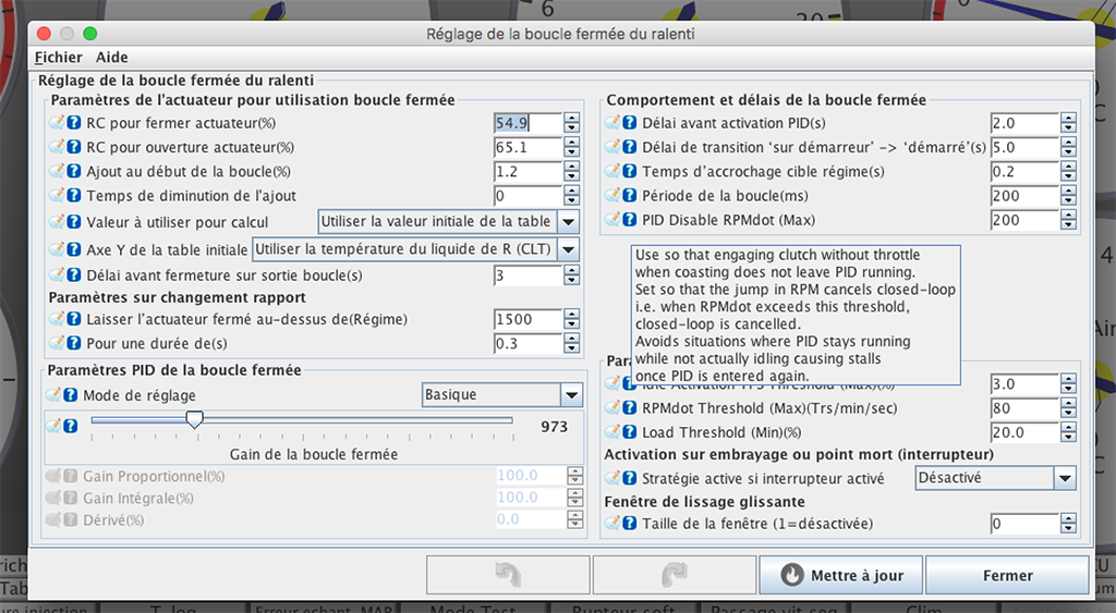

Pour cette fenêtre, je ne comprends pas le réglages Load Threshold (Min)(%)
Le manuel dit :
Seuil de charge primaire (axe y stratégie principale)(%) – Si la charge primaire est en dessous de cette valeur le calculateur considère que le moteur est en train de décélérer, et non en train de fonctionner dans la stratégie de régulation de ralenti. Réglez cette valeur légèrement en dessous de la charge primaire relevée lorsque le régime est légèrement supérieur au régime obtenu par l’ajout de la consigne de ralenti et de l’augmentation de régime résultante de la valeur ‘Ajout au début de la boucle(%)’. Ce réglage peut être effectué grâce au mode test de l’actuateur de gestion de ralenti en réglant manuellement la position de l’électrovanne. Pour cela ouvrez votre électrovanne à la valeur requise pour obtenir votre régime de consigne de ralenti, puis ajoutez-y ‘Ajout au début de la boucle(%)’ pour voir à quel régime le moteur se stabilise. Relevez alors la valeur de votre charge primaire (pression collecteur, position papillon, etc). C’est cette valeur que vous allez entrer dans la case ‘Seuil de charge primaire (axe y stratégie principale)(%)’, un peu diminuée.
Mon ralenti est stable avec une pression entre 40 et 45, est ce que ça veut dire que je dois mettre une valeur en dessous de 40 ?
