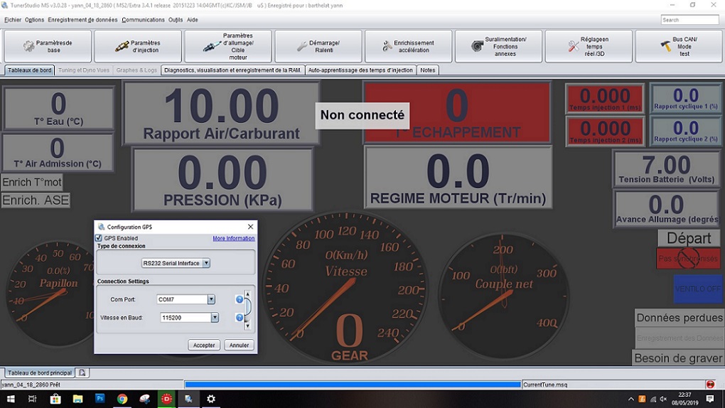

Alors ayant reçu le traceur GPS hier j'ai aujourd'hui fait les 1ers essais :
1/Utilisation avec Tunerstudio:
Tous d'abord on doit connecter le traceur GPS au Pc. Pour cela j'ai un avantage c'est que mon pc portable à le Bluetooth.
J'ai donc activer le bluetooth qui s'est vite connecté au traceur . Cela génère 2 port com ( entrant et sortant , 6 et 7 pour ma part)
Ensuite dans TS on va sur Communication > Configuration GPS ,
Sans titre.jpg (165.77 Kio) Vu 6927 fois
A ce stade la communication est paramétré.

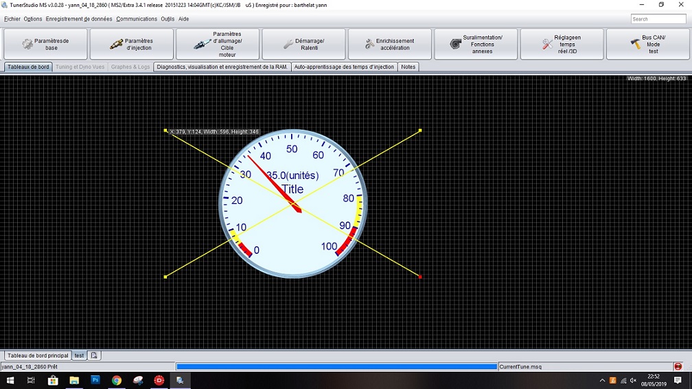

Il faut désormais créer l'afficheur sur le dashboard.
Pour cela :
>clic droit : mode conception
>clic droit :DAshboard designer
> nouveau
> ajouter un cadran
> on choisi le 1er et voila
Sans titre2.jpg (227.62 Kio) Vu 6927 fois

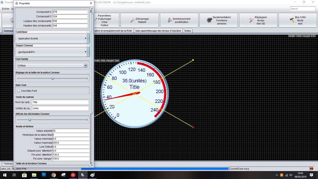

Puis de ce joli cadran on fait
>click droit > Dashboard designer > Propertie dialogue
On configure comme ceci :
Sans titre3.jpg (221.06 Kio) Vu 6927 fois
Voila a ce stade on est pret, il faut juste sortirdu mode conception et enregistrer le dashboard.
Puis on met le contact de la voiture , TS se connecte à la Megasquirt et en parallèle au traceur GPS.
Dès que ce dernier a fixé un satellite il suffit de rouler pour voir voir vitesse en temp réelle sur le dashboard :B :B
