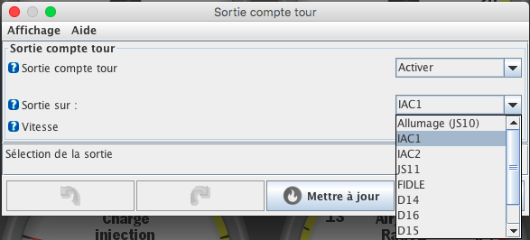

Mario (thedubshop) avait chargé une carte de base (pour un 1600 limité à 5000 Tr) j’ai modifié les réglages cylindrées et rupteur et ca roule (2258 cc & 7000Tr/min) ! il y a surement des affinages à faire mais mon problème actuel est que je n’arrive pas à faire fonctionner le compte tour !!!
j’ai bien trouvé dans tunerstudio le choix de la sortie , mais lorsque je me branche sur la platine relai ca ne fonctionne pas :(
Sortie CTr.png (40.15 Kio) Vu 3411 fois
j’ai branché ma lampe strombo me disant que ca venait du compte tour , mais idem
j’ai pour l’instant testé en me mettant sur « FIDLE » puis sur « IAC1 » mais rien .

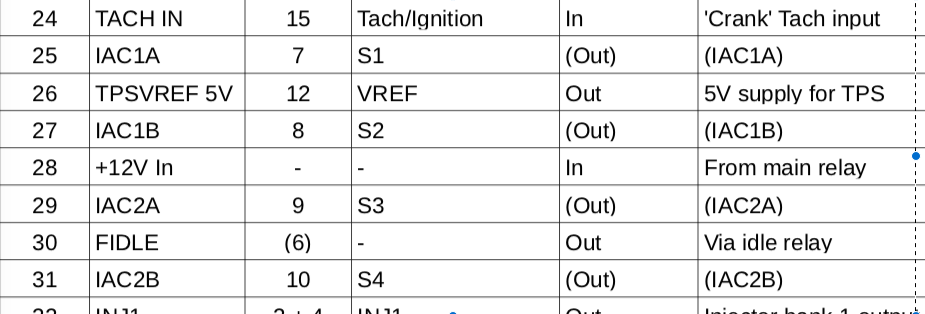

Par contre dans tunerstudio je peux choisir IAC1 mais sur ma platine relay j’ai S1 et S2 pour IAC1 A & B laquelle prendre du coups ?
Listes sortiesok.png (62.81 Kio) Vu 3411 fois
je suis un peu pommé
Si quelqu’un ‘un à une piste pour moi ?
merci d’avance
Capture d’écran 2019-08-26 à 21.57.37.png (40.15 Kio) Vu 3411 fois
 #8821  par Manu
 03 sept. 2019 08:42
C'est une platine relais d'origine MegaSquirt ou bien c'est une platine relais spécifique à Mario ?
 #8825  par Manu
 03 sept. 2019 10:03
Peut-être que le jumper qui active les sorties IAC1 et IAC2 n'est pas fait dans le calculateur ?
