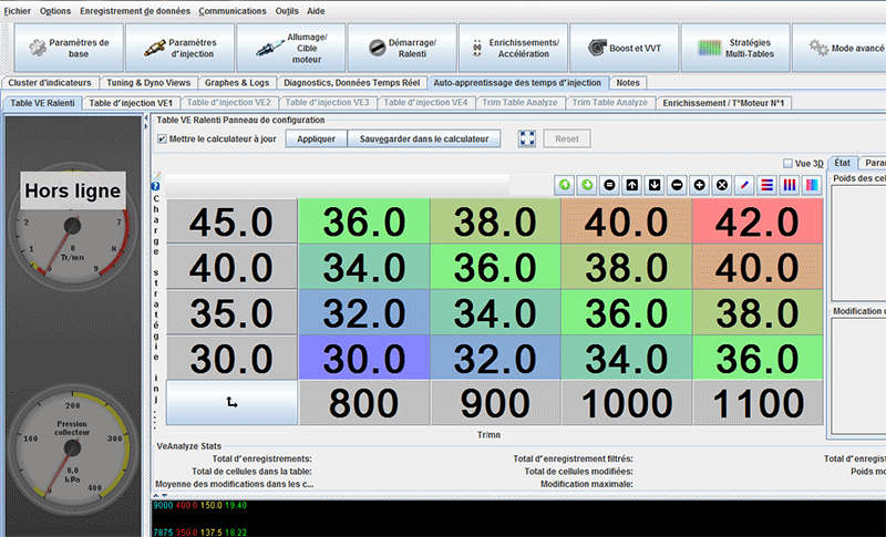

Il est également possible d'utiliser la fonction d'auto-apprentissage des temps d'injections pour la table d'injection VE sur ralenti si vous avez activé cette table.
Cela est possible sur les calculateurs MS3 à partir du firmware 1.3.x.
Pour cela il faut :
  1. Télécharger le fichier custom_IdleVE.ini plus bas
  2. Le renommer custom.ini
  3. ajouter le fichier .ini suivant dans le dossier : [Votre_Projet]/projectCfg/
Du coup, au prochain lancement de TunerStudio MS (version enregistrée) vous aurez un onglet supplémentaire dans la fenêtre d'Auto-apprentissage des temps d'injection qui correspond à la table VE Ralenti.
(25.1 Kio) Téléchargé 455 fois
