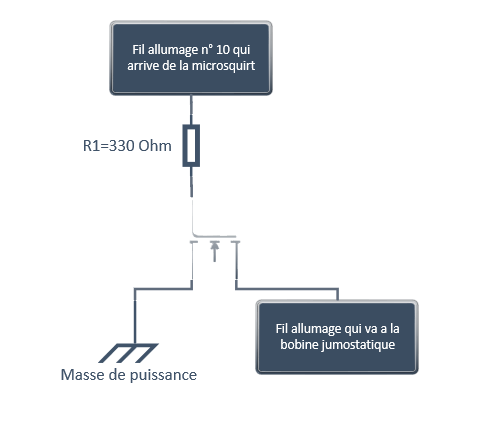

Bonjour à tous,
Je souhaite contrôler une bobine jumostatique à l'aide d'une microsquirt V3, j'ai donc pensé à un montage avec IGBT et résistance de 330 Ohm/1W sur la base.
Voici le schéma électrique, ma question est simple : est il bon (résistance et montage) ?
Merci à tous de vos retours,
Cordialement,
Thomas

Sur les µS, utiliser une résistance de 200 à 220Ohm.
Le calculateur intègre déjà une résistance de 100Ohm.
