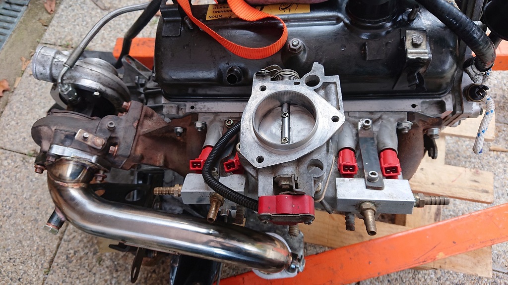

- collecteur admission d'origine modifié pour recevoir 4 injecteurs Bosch 340cc/min haute impédance, et un papillon de R21 Turbo (et son potar)

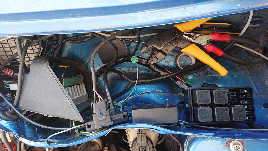

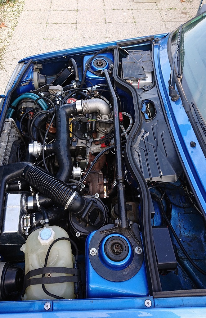

j'ai cablé la boite a relais et fusibles dans la baie de pare-brise, a cote de la bobine.
Le moteur a démarré la semaine dernière, en injection simultanée et allumage distribué, et après avoir stabilisé le ralenti a froid et a chaud, j'ai attaqué le roulage avec l'auto-apprentissage.
je vous joins quelques photos et captures d'écran.

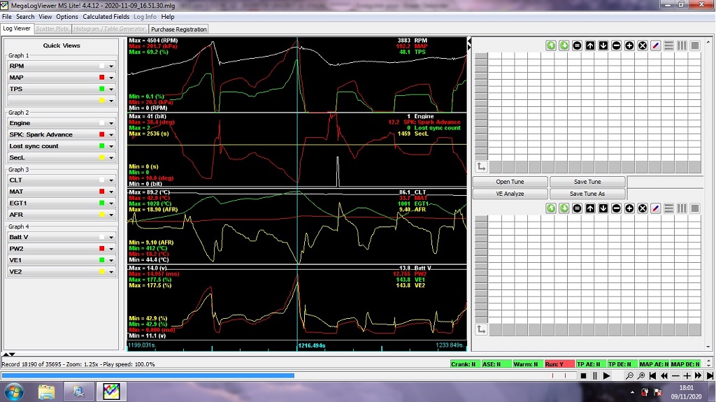

Autre interrogation. c'est possible de prendre quasi 1000 degré a l'échappement a 0.8b de sural et 4300rpm en 3eme vitesse ? avec moins de 10 d'AFR ?
je me demande si l'étalonnage 5V de mon TCK est bon ?

As-tu mis en corrélation ton montage EGT et les paramètres de la gestion ? Il faut indiquer la plage du montage au calculateur.
Le montage peut-être configuré en FULL-EGT (0-1250°C) et EGT(0-980°C). La notice est disponible ici :
https://www.fenixecu.com/index.php?con ... tachment=2
Le réglage de l'échelle se fait dans l'onglet "Réglage Thermocouple/EGT".
Si les deux concordent, tu as un problème de connexion (masse).

Je n'ai effectivement pas câblé la masse du conditionneur TCK à la masse capteur, ni le 12v filtré.
Je peux utiliser la sortie " G1 - SPK D - Sortie allumage n4" du calculateur pour le 12v ?

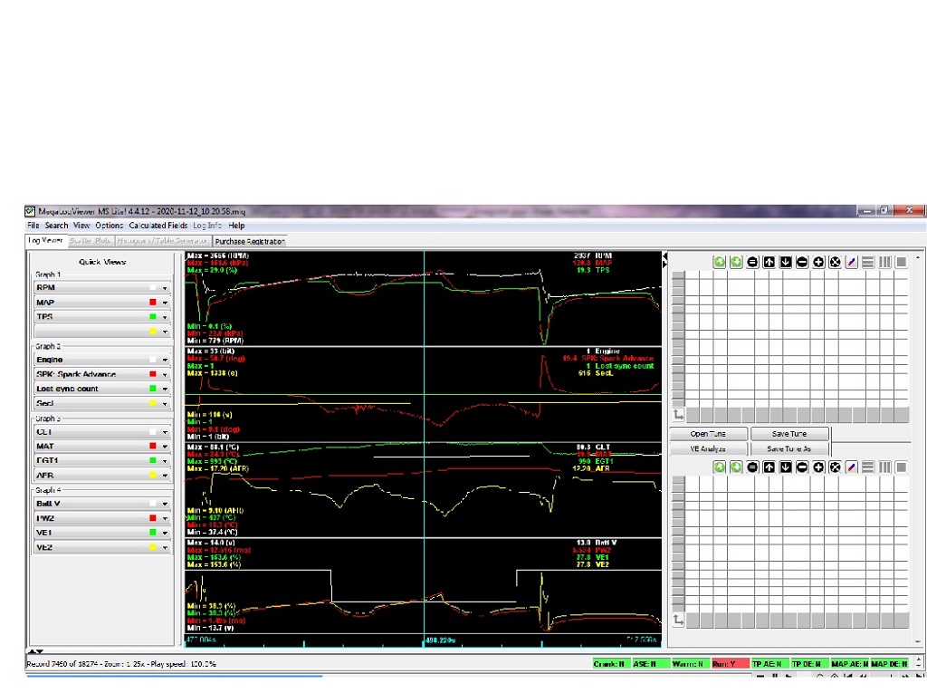

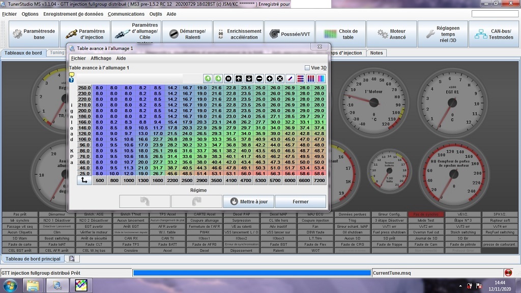

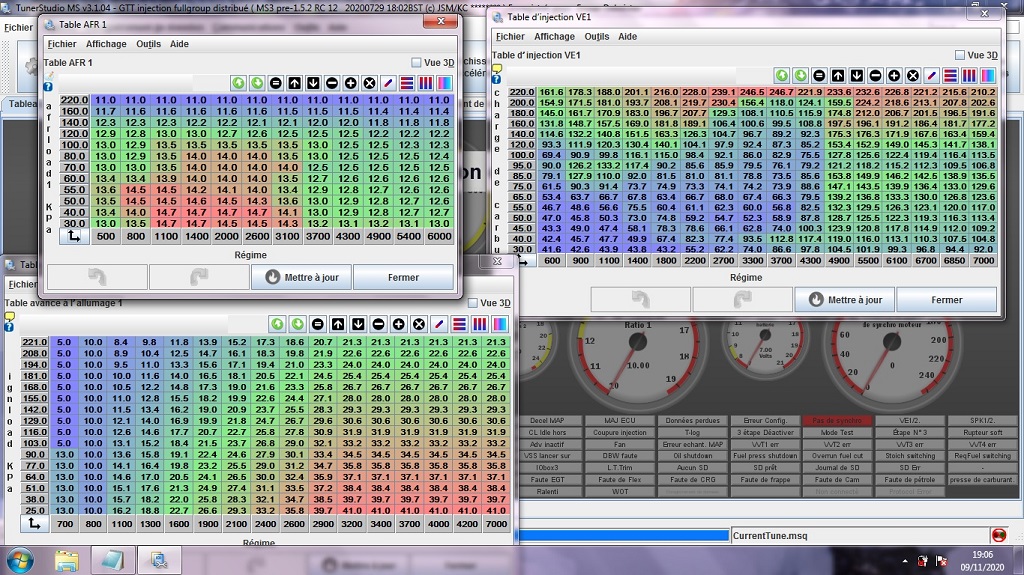

J'ai une autre interrogation au sujet de la table d'avance.
Prenons un exemple a 2900rpm et 120kpa de MAP et en accélération progressive: dans ma table j'ai 26.5 degré, alors qu'en roulage dans mon log je suis a 19.4 degré. Pourquoi une telle différence ?
Je précise que j'ai vérifié l'avance en statique et en dynamique à la lampe strobo.
Ajouter une description
table avance 121120bis.jpg (250.49 Kio) Vu 7380 fois
avance 2900rpm 120kpa bis.jpg (182.46 Kio) Vu 7385 fois
Erwan

Tu ne peux pas utiliser une sortie Allumage pour alimenter le conditionneur VR car elles sont en 5V.
Le plus simple est de monter l'alim du conditionneur sur la même alim que le calculateur.
Pour ton avance, la capture d'écran est trop petite. Mais tu dois avoir des correctifs actifs. A voir dans les logs plutôt que sur une capture d'écran.

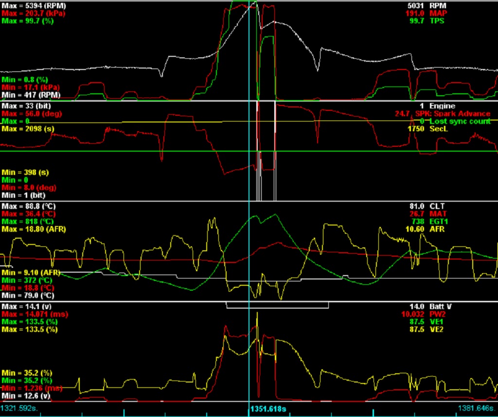

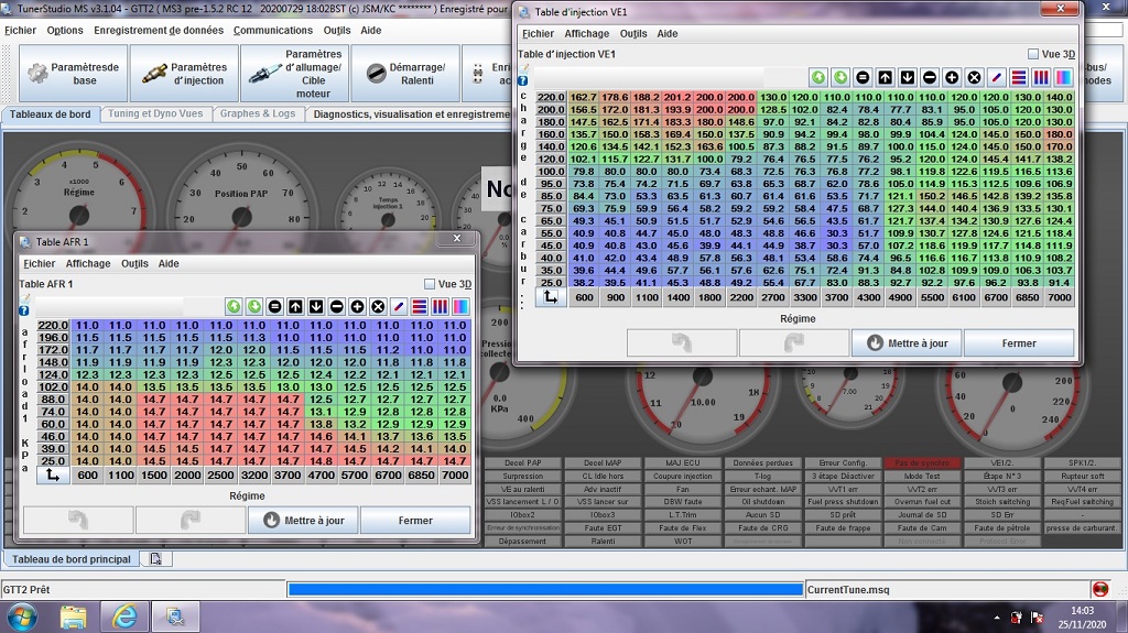

donc après avoir câblé comme il faut le module thermocouple ( masse du module à la masse capteur MegaSquirt), et configurer TunerStudio en fonction de la configuration hardware du module (0v=0°; 5v=980°) ---------------------------- la lecture et l'acquisition de la température en entrée de turbo est fonctionnelle et cohérente: pas plus de 820° en pleine charge, à 5500rpm, 1B de sural et 10.5 d'AFR. On est large encore :lol:
Je commence a affiner la table VE dans ces pas de régimes/pressions pour viser 11/11.5 d'AFR en pleine charge. Je chausse le DETCAN sur les oreilles si départ de la maison avant 6h du matin pour aller au taff, c'est un peu plus discret de nuit.
Je suis juste surpris de voir que les temps d'injection en PC a 5000rpm n'est que le double de celui au ralenti... Et pourtant, AFR et tempé turbo sont pas trop mal, et ça envoie bien comme il faut.!
Rdv a 13h30 au contrôle technique :twisted:
table 251120.jpg (295.01 Kio) Vu 5540 fois

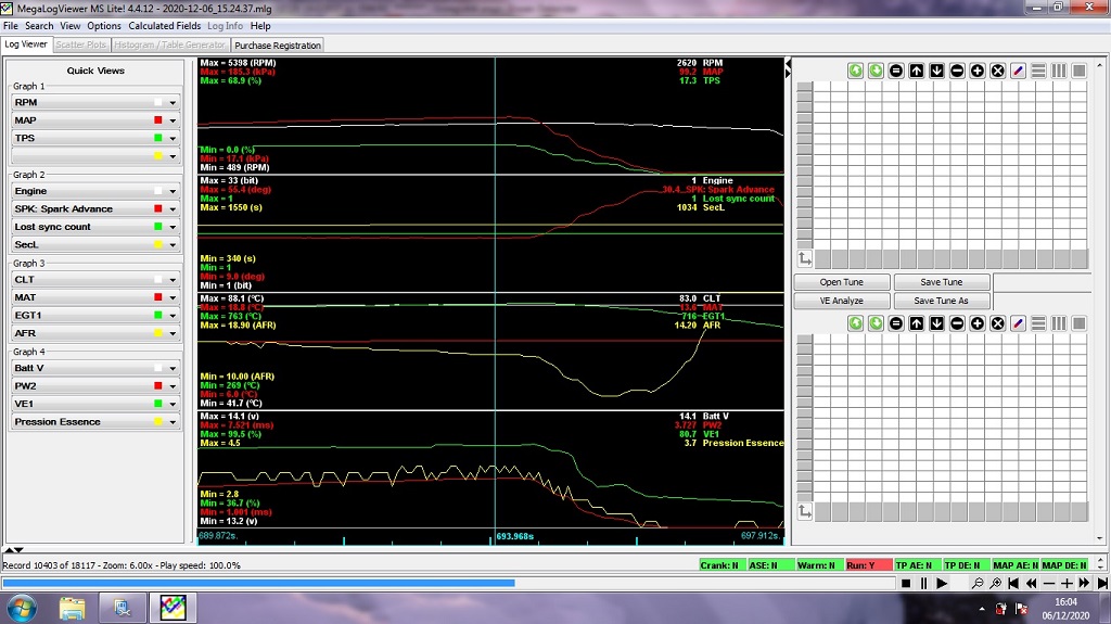

Déjà, en peu d'avance au ralenti en + pour améliorer la combustion ;)

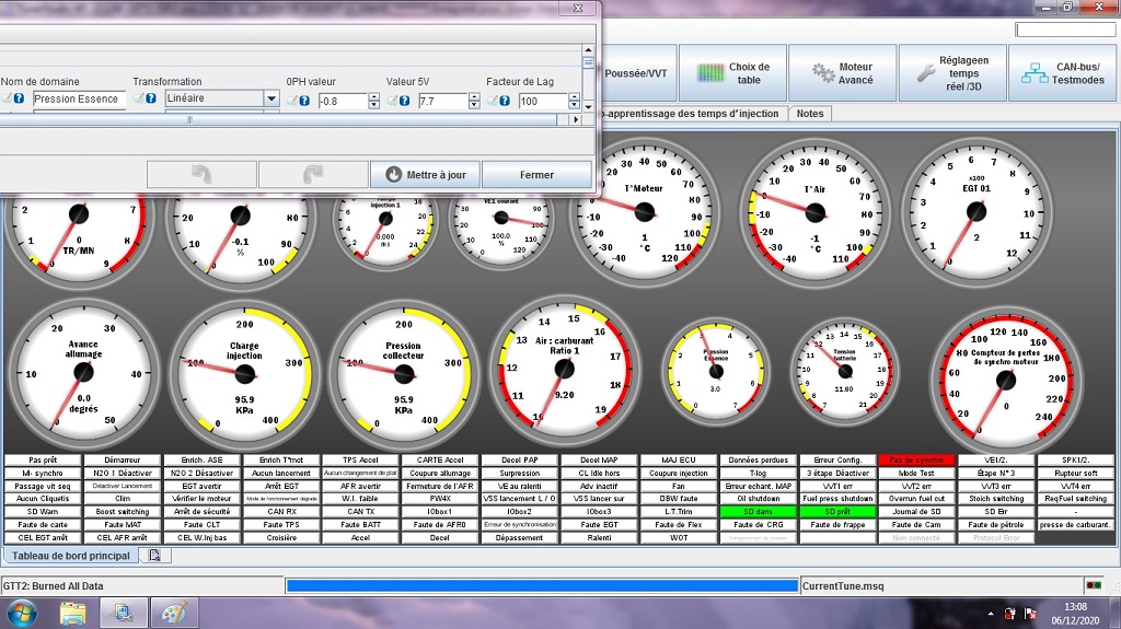

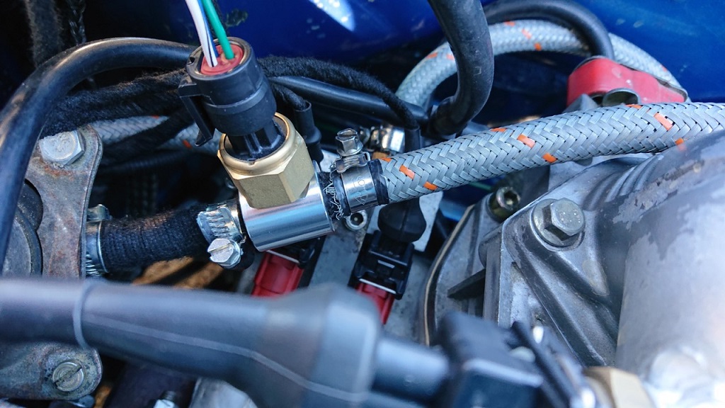

Ensuite, j'ai monté une sonde de pression 0-7B de bonne facture pour mesurer la pression d'essence. J'avais un doute sur le régulateur de pression d'essence 2.5B de R21Turbo que j'utilise, et avant d'attaquer la mise au point, il fallait savoir où l'on en était..! ;)
Bien m'en a pris car de bonnes surprises:
- mise de contact, moteur arrêté = 3B
- au ralenti, MAP 45kpa = 2.8B
- régime stabilisé, MAP 90kpa = 3.7B
- accélération, MAP 190kpa = 4.5B
:shock:

Conclusion, j'ai complétement revu mon ReqFuel, et la table VE a été ré-initialisée, car le débit injecteur passe de 280cc à 2.5B à 340cc à 3B.
Maintenaint, il me reste à voir pourquoi la pression d'essence varie autant avant toute autre intervention :?
