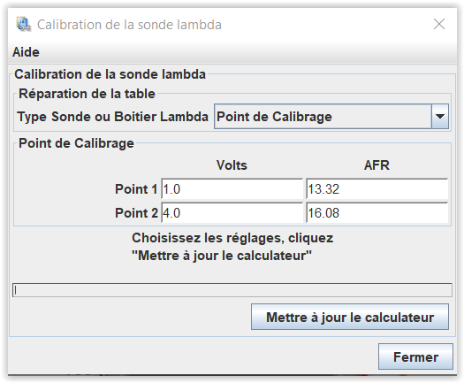

A l'aide de Vbutil, j'ai redéfini la sortie WBlin pour la recentrer sur des valeurs plus proches de mon utilisation pour gagner en échelle de lecture. D'origine la sortie WBlin d'un TechEdge est donnée pour : 0V = 9AFR et 5V=19AFR. Donc une variation de 10 AFR sur 5 volts.Pour gagner en précision je suis parti sur des valeurs de 12,4 AFR à 17 AFR la plage devient de 4,6 AFR pour 5V et est centrée à 14,7 AFR pour 2,5V, J'ai changé aussi les valeur de calibration de la sonde dans TunerStudio,

 #9816  par Manu
 07 août 2021 11:44
C'est une bonne chose.
