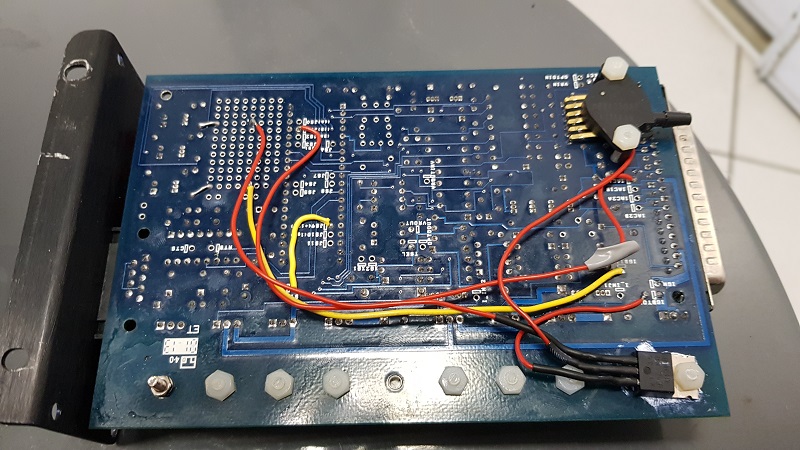

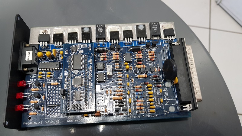

Une photo du MS2 pour voir les modifications ?

Seule chose sinon c est que les injecteurs ne sont pas des 240 cc mais bien plus gros.
