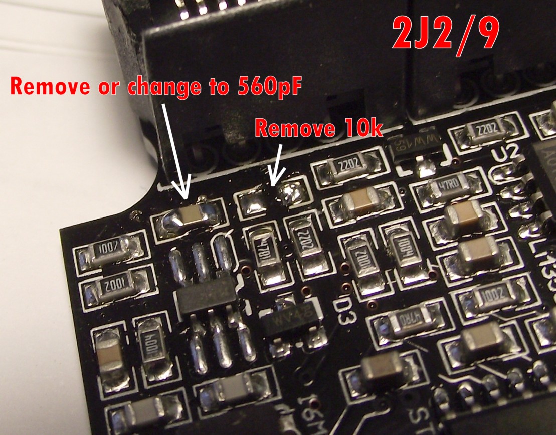

bonjour,
Je viens d’essayés de brancher mon RPM (sorti calculo) sur l'entrée VSS de mon 2J2 et quand je configure ma "data source" dans winlog sur VSS je n'est rien mais si je configure la "data source" sur "thermistor"ou sur "goodpackets" j'ai un signal (qui n'est pas le même suivant la "data source" choisi).
Merci de votre aide.
