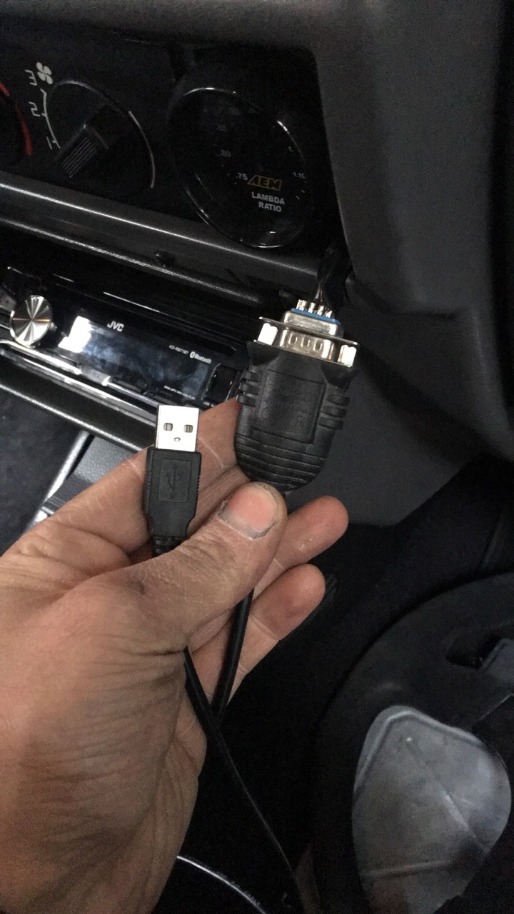

voila j'ai un petit souci sur un micro module (EDIT : acheté à l'étranger) j'avais des perte de connexion entre le pc et le module (prise db9 avec un câble usb/db9) des que je monté trop dans les tours vers 4000/4500trs
on ma conseil de mettre a jours le firmware chose que j'ai faite en mettant le 3.4.2 et alors la des que je démarre je perd la connexion direct !
j'ai tester avec un autre câble et un autre pc pareil (même si ce câble et ce pc marche très bien dans 3 autres voiture)
j'aimerais savoir si vous avez une idée d'ou pourrait venir le souci
merci a tous ;)

Type d'adaptateur USB/RS232 ?
Photo du montage ?
Log debug de TunerStudio ?

Alors fils blinder du calculo (baie de pare-brise) à l habitacle ou j ai une prise db9 basique
Et ensuite un adaptateur db9/USB qui marche très bien sur 3 autre voiture avec des micro module.
Photo en cour de câblage donc un peut Le bordel (fichier trop gros :( )
Msq et photo ce soir

Je refais tout sa samedi et re test avec un convertisseur db9/USB récupérer sur une carte à Matt ;-)
