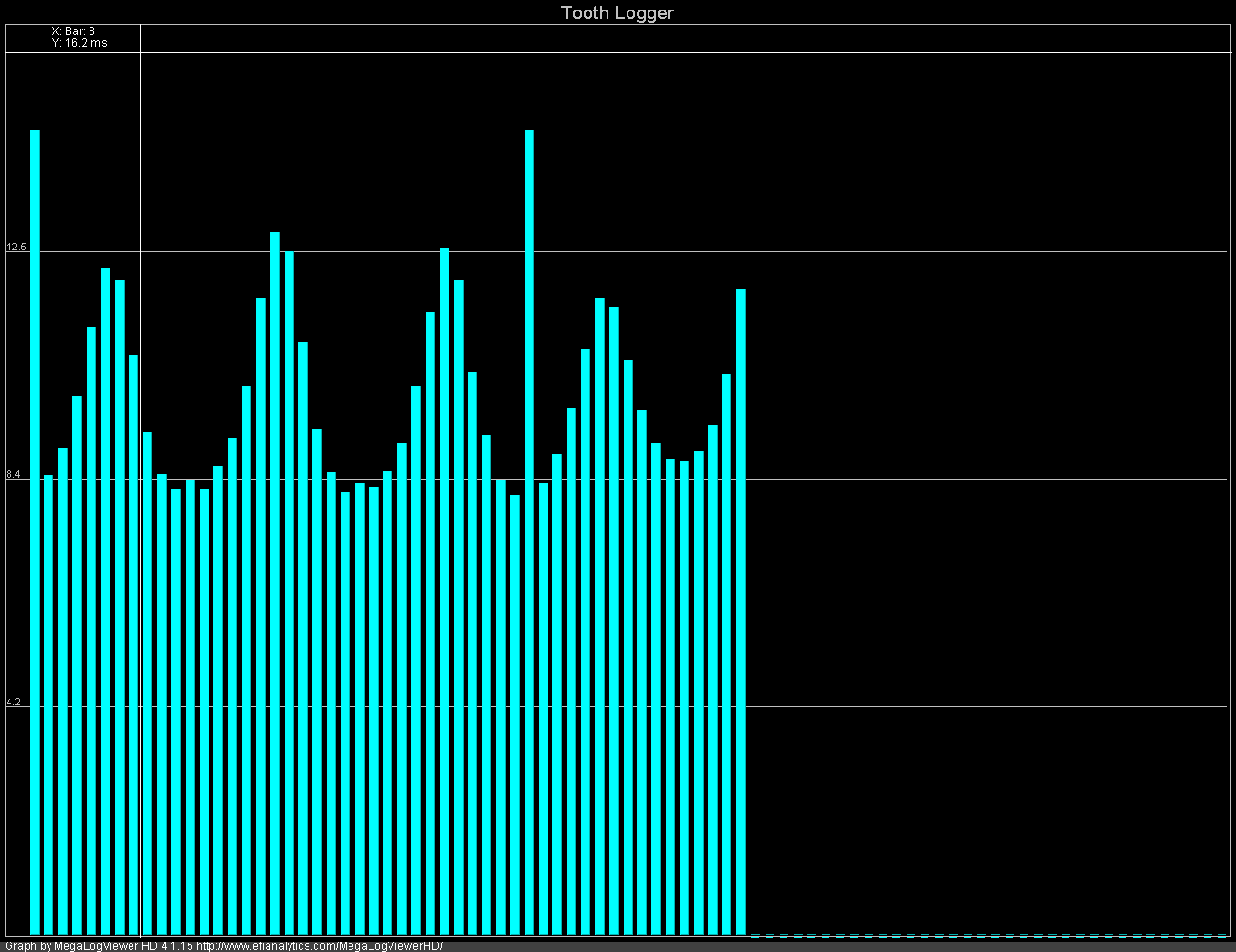

En regardant ton dernier log on voit effectivement que ton capteur fonctionne. Mais soit :
  1. sa position est a revoir car il lit autre chose en même temps que les dents de la cible
  2. la cible pose un problème géométrique
  3. la cible ne tourne pas rond
  4. la cible a du balan
 #6691  par Manu
 23 juin 2017 08:37
Sur ton log on voit bien la dent longue et la roue phonique 36-1 que tu as. Par contre les vagues que tu vois sont dues à la compression de tes cylindres.
Le problème que je verrais est que le signal de ta dent manquante est presque similaire à ceux des dents normales quand tu arrive sur la compression d'un cylindre.
