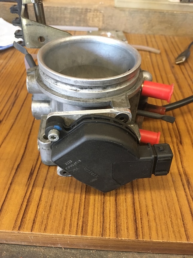

C'est du 80 mm. J'avais envisagé cette hypothèse, mais pour raccorder un corps de papillon autre que celui du moteur, c'est trop de contraintes techniques.
 #6559  par mcossie
 27 mai 2017 08:39
surtout que du 80, c'est vraiment pas courant !
Si j'ai bien suivi, le pb est que ton potar ne revient pas bien au pied levé ?
Penses tu qu'en modifiant ces 2 vis de fixations pour le faire tourner sur lui même, ça ne suffirait pas à gagner un peu d'amplitude ?
 #6560  par Phil 911 SC
 27 mai 2017 09:05
L'ajout d'un deuxième ressort a déjà corrigé le pb du retour à zéro. Je vais continuer à rechercher le bon modèle de rotation, pour l’instant ce n'est pas bloquant, juste qu'il faut appuyer un poil de plus sur la pédale. :D

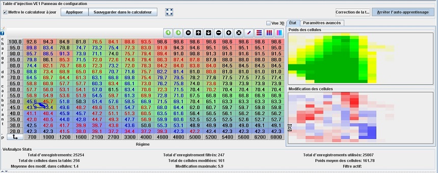

 #6570  par Phil 911 SC
 27 mai 2017 15:54
Voici une image écran du résultat de l'auto apprentissage au retour d'une balade.
Comment interpréter les tableaux "poids des cellules" et "modification des cellules" ?
Merci pour vos commentaires.
 #6571  par Manu
 27 mai 2017 16:04
Le "poids" des cellules représente le nombre de points de mesures utilisés sur cette cellule. Donc plus une cellule a du poids, plus le réglage est efficace. Dans ce tableau, plus on va vers la couleur verte, meilleur est le réglage. Quand on s'éloigne du vert pour aller vers le rouge (en passant par le jaune), c'est qu'il y moins de points de mesure disponibles pour cette case (moins de poids) et donc que le réglage est plus "brut".
Pour la modification des cellules : en bleu là où l'auto-apprentissage des temps d'injection a enlevé du carburant, en rouge là où il en a rajouté. En blanc = pas de modifications.
N'oublie pas que tu peux "bloquer" une/des cellules afin d'interdire toute modification de cette cellule par l’auto-apprentissage.
 #6576  par Manu
 27 mai 2017 16:23
Oui et non. En fait si tu tiens ton raisonnement, tu n’arrêteras jamais l'auto-apprentissage... En effet il y a tellement de paramètres en jeux pour la richesse (mécaniquement, thermodynamiquement, électroniquement, etc...) que tu peux être sûr qu'une voiture bien réglée aujourd'hui n'est plus "aussi bien réglée" le lendemain.
Donc à un moment il faut savoir dire : OK, c'est bon.
 #6584  par Phil 911 SC
 28 mai 2017 13:43
Changement du TPS par celui d'une Xantia. Il tourne dans le bon sens, ça va mieux mais cela varie encore de 0 à 0,3 au repos !!!
 #6586  par Manu
 28 mai 2017 20:51
Pour ta variation de 0.3%, tu peux parfaitement utiliser la fonction de lissage du signal TPS du calculateur :
Paramètres de base => Paramètres de base => Lissage de la position papillon
Facteurs de lissage : 100% = aucun lissage. 10% = très fort lissage.
Par acquis de conscience, regarde sur tes logs si TOUS tes signaux ne varient pas de façon similaire (et souvent synchrone) que ton papillon.
