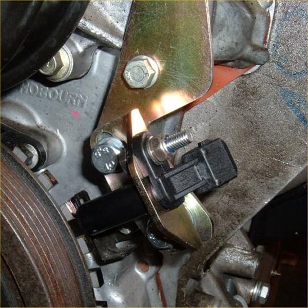

Mon volant moteur (4.6gems)
Gems fly wheel.jpg (10.77 Kio) Vu 4673 fois
Mon capteur VR
Capteur VR gems.jpg (15.45 Kio) Vu 4673 fois

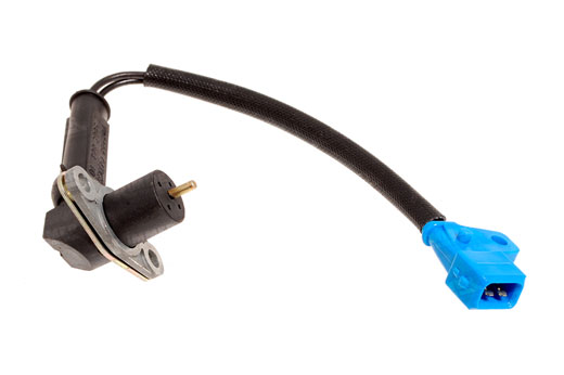

 #4909  par laurentv8
 19 janv. 2016 22:14
Volant moteur 4.6 Thor
Thor fly wheel.jpg (9.63 Kio) Vu 4673 fois
Montage avec roue phonique sur poulie vilo

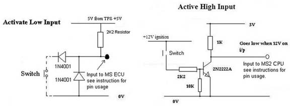

 #5060  par laurentv8
 21 févr. 2016 10:12
Bonjour Manu,
Excuse moi, je n'avais pas fait vu que tu m'avais répondu! :oops:
Effectivement, l'entrée ne commute pas. Entrée processeur HS alors, pourtant ça fonctionnait bien. C'est réparable?
On la protège comment l'entrée? Comme ce schéma, ou l'un ou l'autre?
Entre temps j'ai récupéré une vielle MS2 dont le montage n'était pas terminé. J'ai réussi à la faire tourner sur mon Range avec l'allumeur DUI. J'ai fait les shunt de A/C idle up et ça commute bien, mais lorsque je le commute sur mon auto, le pas à pas donne seulement une impulsion et pas tout le temps. Une idée?
