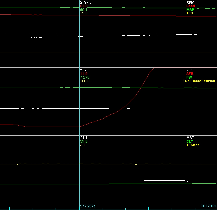

 #8676  par Phil 911 SC
 07 juil. 2019 18:17
Comme on en parle beaucoup ces temps-ci des lambda, je vous montre la mort de la mienne ce matin !
Ça sent la visite de la boutique !
