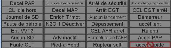

 #8397  par Phil 911 SC
 06 mai 2019 17:38
J'ai une question:
Je suis entrain de "tuner" ma table VE suivant les conseils de Gégé, et quand je regarde à la sauvette les cadrants
Screen Shot 05-06-19 at 05.32 PM.JPG (74.13 Kio) Vu 4655 fois
La case dépassement passe en vert de temps en temps ! Ca veut dire quoi ? J'ai cherché dans la doc avec le terme "overtaking", mais rien :?
 #8398  par Gégé13821
 06 mai 2019 21:04
Si tu passes le dashboard en mode conception et que tu regardes les propriétés de la case, tu trouves : engine-state overrun.
engine-state overrun :?: :?: Au delà de :!: :!:
Je pense qu'il y a un lien avec les paramètres définis dans TunerStudio "Paramètres de base" & "Etat Moteur". Quand on dépasse une des valeurs définie dans la fenêtre ?
C'était pour faire avancer le schmilblick :oops: :oops:
 #8409  par Manu
 08 mai 2019 03:22
C'est marrant, en regardant tes indicateurs je ne retrouve pas (du tout) ma traduction. Je ne te l'avais pas envoyé ?
Si oui, alors elle a été écrasée à un moment ou un autre.
