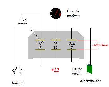

 #6744  par Phil 911 SC
 28 juin 2017 19:19
Raf67 a écrit :
28 juin 2017 18:50
C est le schéma d origine de la sc?
Italien, mais d'origine. :)
 #6748  par Raf67
 29 juin 2017 18:13
Nickel ça fonctionne !!!
Reste à savoir pourquoi le ms ne me pilote pas la pompe à essence....
Et apres essai routier.
Ça avance doucement....
Merci à tous pour votre aide 👍🏻👍🏻

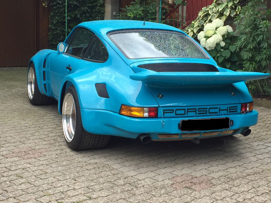

Une petite photo apres lavage et semaine pro essai routier....
