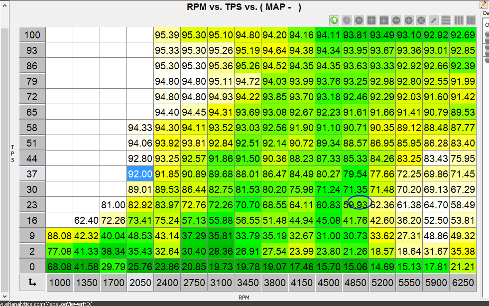

Pour avoir une idée de la pression d'admission en fonction de la position du papillon et du régime moteur, j'utilise les Histogrammes de MegaLogViewerHD.
Un exemple :
Pour ceux qui utilisent le mode ITB, c'est une solution pour tracer la limte entre MAP et TPS.
On peut appliquer des filtres (limiter les données à des régimes "stables").
