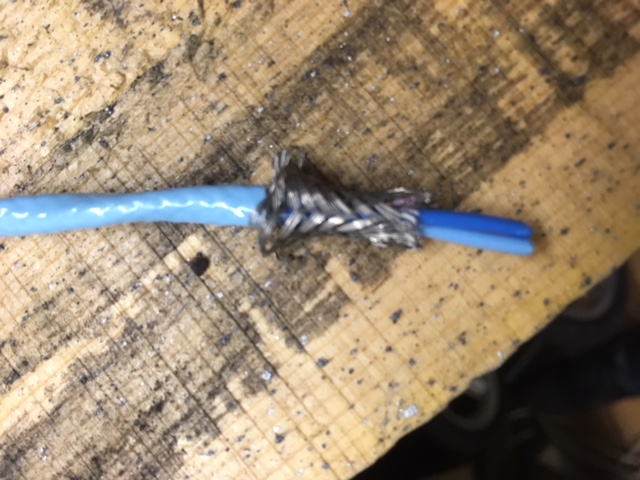

 #6068  par riko06
 16 déc. 2016 17:36
Voila le cable que j'ai utilisé pour rallonger mon capteur VR
