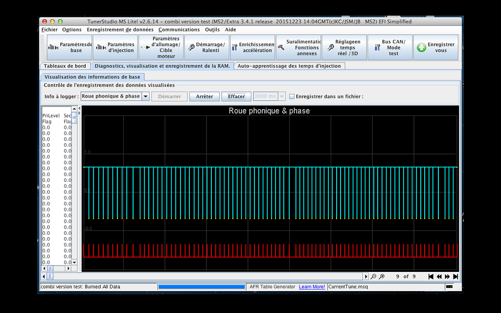

 #5735  par riko06
 20 août 2016 18:37
Bonjour Manu
J'ai mis les potars R56 et R52 à 0
à la base mes tests ont été fait avec Type de dent : Front montant
J'ai inversé et fait des captures d'écrans. Quand je mets front descendant ça ressemble plus au signal que tu as mis dans l'explication.
Alors je ne sais pas si il faut que je reste en front descendant ou montant ?
Front descendant
Front descendant
Roue Phonique Front descendant .png (183.66 Kio) Vu 3603 fois
Front montant
Front montant
Capture d’écran 2016-08-19 à 13.53.36.png (181.21 Kio) Vu 3603 fois
