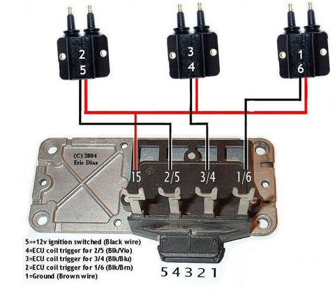

Bonsoir à tous ! :) J'ai vraiment besoin d'aide !!
Je n'arrive pas a avoir d'étincelle à l'aide du mode test bobine dans TunerStudio MS avec ma bobine gémo provenant d'un VR6 (elle est neuve).
J'ai câblé ma bobine comme ci dessous :
2 : Spark A
3 : Spark B
4 : Spark C
Cela ne correspond pas à l'ordre d'allumage du PRV mais j'ai fais ces branchements provisoires pour d'abord tester si la bobine fonctionne.
Pouvez vous m'aider à résoudre ce problème ?
Le mode test bobine de TunerStudio MS a-t-il besoin d'autre capteur pour fonctionner (pour moi non) ? Car j'ai uniquement câblé l'alimentation de la gestion et les masses pour tester la bobine.

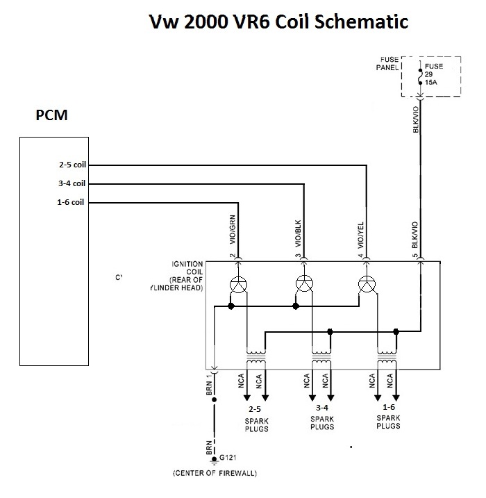

 #5745  par mallodu55
 22 août 2016 15:54
Bon cela ne fonctionne toujours pas ... :'(
Si on reprend le schéma ci dessous :
J'ai simplement branché le pin 5 au +12V et le pin 1 à la masse
Est-ce normal que si je mesure la tension entre les pins 2,3 et 4 avec la masse j'ai une tension de 10V ?
En revanche je produis une étincelle lorsque je fais des micro-coupure avec l'alimentation 12V sur le pin 5. Cela voudrez dire que les transistor sont passant sans être raccordé.
Besoin d'aide svp :'( Je comprends vraiment pas puisque je suis sur des branchements de la bobine.
Le pin 1 à une continuité avec le châssis de la bobine donc => masse
le pin 5 à une continuité avec les broches 15, 1/6, 2/5, 3/4 donc => +12V (voir photo du précédent message)
les trois pins restant servant à la commande.
