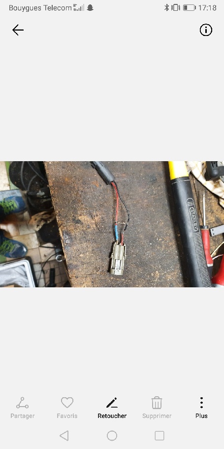

 #9071  par Manu
 24 janv. 2020 11:32
Salut Nico,
Je suis un peu perplexe sur la solution a apporter a ton problème. Peux tu stp faire une photo de ton montage capteur PMH VR d'origine.
Boite d'origine ?
VM d'origine ?
 #9077  par nicogt
 24 janv. 2020 17:24
Voila
Montage a blanc pour les essaies
Boite d orgine et volant moteur 60-2 moteur k7m
