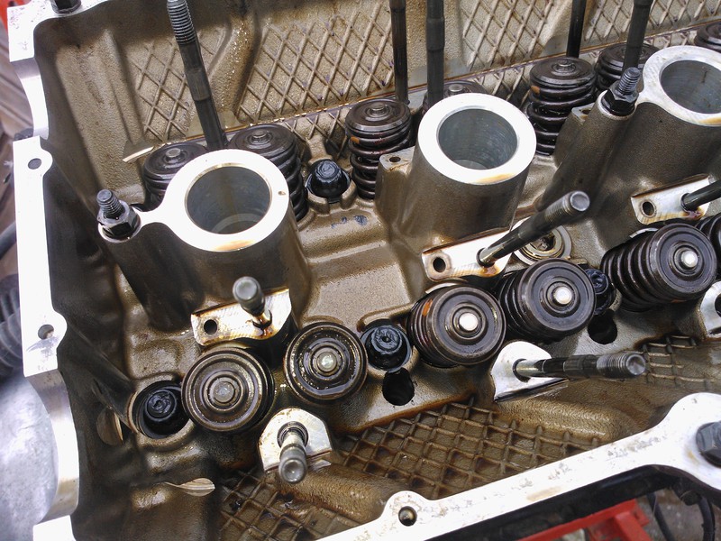

En parallèle, nous nous occupons du moteur en lui-même, c'est-à-dire :

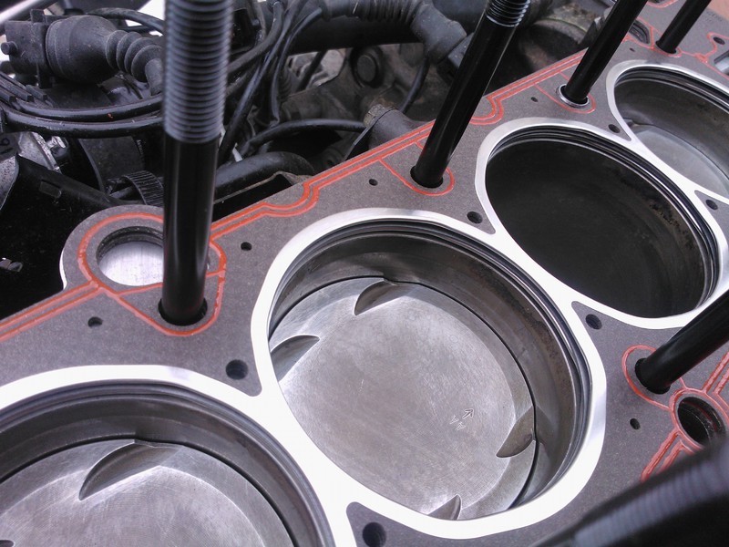

- Décompression du bloc
- Modification pour départ huile turbo
- Modification pour retour huile turbo
- Prises de mesures pour soudage du collecteur turbo

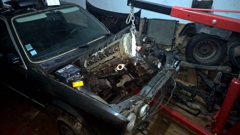

Il est temps à présent de mettre le moteur dans la bête, c'est ce que nous faisons sans trop de difficulté car c'est relativement plug&play

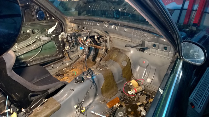

Il faut aussi vider la caisse et nettoyer un peu tout ça pour pouvoir préparer le faisceau électrique (qui est totalement refait)

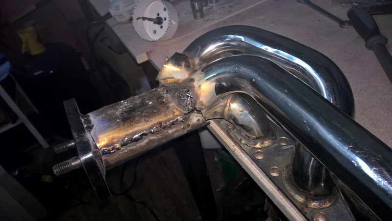

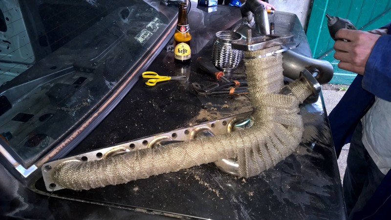

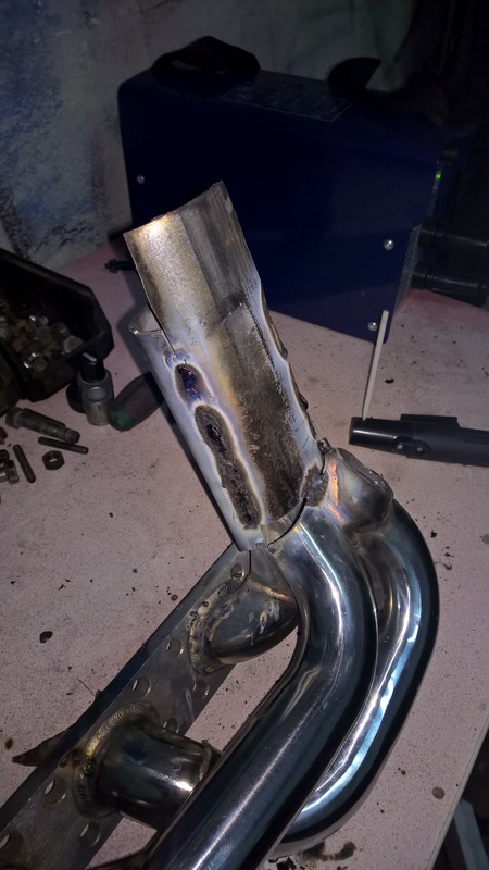

Une autre grosse partie du travail a été l'échappement, nous disposions d'un collecteur 6en1 mais qui ne convenait pas tout à fait à notre montage, nous l'avons donc modifié, installé la wastegate etc... place aux photos qui sont plus parlantes !
- Le collecteur est revenu de chez mon ami soudeur (qui participe au projet) car je l'avais uniquement pointé pour placer le turbo
- Nous avons proprement vidé la caisse, commencé la peinture blanche, et terminé le faisceau moteur en fabriquant au passage un tableau de bord simplifié avec les cadrans divers comme la pression huile, température huile, température échappement etc...
- Pour finir nous avons installé le tout et pointé la ligne d'échappement, qui est repartie en soudure ! Le moteur démarre au quart de tour, mais nous avons encore des problèmes de cablage de régulateur de ralenti et de sonde lambda, tout ça est en cours de correction.

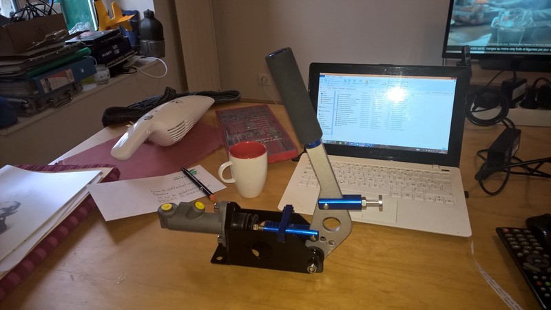

Sinon nous avons reçu le frein à main hydraulique et divers accessoires comme un coupe circuit à tirette.
