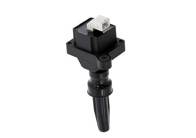

Revoyant mon montage sur MS2 V3 , je souhaite finalement utiliser le système d'allumage d'origine avec 4 bobines crayons 2 voies (+ et -) fonctionnant sous 12V avec module intégré (type SAGEM 2526084).
Dois je utiliser obligatoirement 4 igtb (BIP373) ou 2 seulement suffisent via la borne 36 et R26 et R29 ?
Merci d'avance pour vos précisions. ;)
Je précise que j'utilise pour le déclenchement un capteur VR 3 voies de chez PSA et qu'a terme je me servirai d'un capteur effet hall(AAC) pour fonctionner en allumage et injection semi séquentielle

L'ariegois a écrit :4 bobines crayons 2 voies (+ et -) fonctionnant sous 12V avec module intégré (type SAGEM 2526084).
Je ne comprends pas. Le module est intégré à la bobine ou bien elle n'a que 2 fils ?
 #5300  par L'ariegois
 30 avr. 2016 10:44
Bonjour Manu,
Justement les 2, ce sont des crayons 2 voies avec module intégré (le corps fait en même temps masse lors de la fixation de la culasse).
Dans un 1er temps, je voudrai les faire fonctionner en semi-séquentiel (wasted spark) et à moyen terme évolution en full séquentiel, le soucis c'est que je ne trouve pas entièrement réponse à ma question dans le megamanuel... :evil:

Lorsque tu parles du "module" intégré, tu parles de quoi exactement ?
 #5333  par L'ariegois
 05 mai 2016 00:29
Je veux dire par là, que la bobine a seulement une alimentation +12V et une commande d'activation par mise à la masse. il n'y a pas de signal d'entrée venant d'un module d'allumage extérieur (donc j'en déduis que le module est intégré à la bobine). :?:
Sur ces modèles la masse est faite par la fixation d'origine à la culasse.
 #5335  par Manu
 05 mai 2016 09:03
donc tu as besoin d'IGBT ou de modules MTR04 pour piloter les bobines.
 #5351  par Manu
 08 mai 2016 16:46
Il en faut 4, 1 par bobine.
