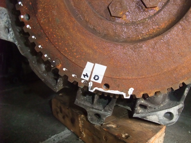

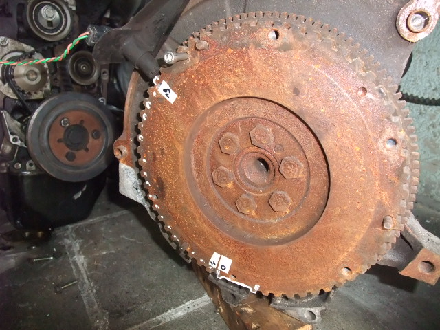

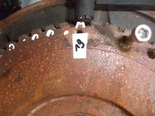

voilà j'ai une question très important concernant un paramètre , le décalage du PMH, parce que j'ai déjà vu des discussions si c'est 114 ou 120 degrées pour un TU5JP4.
J'ai pris quelque fotos de TU5JP4 (un vieux moteur que j'ai pour pièces) en detail, je vais essayer de montrer
Je voudrais savoir si je calcule bien :
Le premier dent après le 'gap' je donne le numéro 0.
Comme ça le capteur se trouve sur le dent numéro 19. Donc, selon moi c'est 19*6=114 degrées et pas 120 ?
Mais pour être correct : le centre du capteur se trouve a la fin (descente) du dent 19. Est-ce que alors il faut ajouter encore 6/4=1.5 degrées (si on prend le centre du dent 0 comme référence) ?

Juste une remarque, de 0 à 19 cela fait 20 dents, donc 20*6=120° ! ou je me trompe ?

je suis pas 100% certain mais je calcule comme ça :
centre dent 0 jusqu'a centre dent 1: 6 degrees
0-> 2 = 2*6 = 12 degrées
etc...
0-> centre dent 19 = 19 * 6 = 114 degrées
ou je me trompe ?
 #7429  par Manu
 21 avr. 2018 08:52
Phil a raison, tu comptes 20 dents car la première dent n'est pas 0 mais 1, donc la dernière est 20.
Part sur 114° et affine avec une lampe stroboscopique ;)

ok d'accord, mais de 0 à 19 c'est le même que de 1 à 20, une différence de 19 qui donne 114 et non 120 ?
21 avr. 2018 08:52
