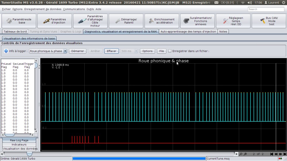

J'ai fait un enregistrement "roue phonique et phase" qui me donne ca :
Première chose la base du graphique des dents est en bas alors que sur la doc de manu elle est en haut ? erreur de sens du VR ?
Sinon le signal 36-1 a l'air correct?
J'ai donc une perte de syncro d'après le graphique rouge ?

Non, c'est bon. Apparemment pas de pertes de synchros, a part là ou il y a des trais rouges. Mais je suppose que c'est le début du démarreur non ?

Oui je suis au démarreur !
Mais le compte tour me donne zéro puis 150 puis 0 puis 200 etc il peut rester plusieurs seconde sur zéro et les injos du coup bouge pas 😁

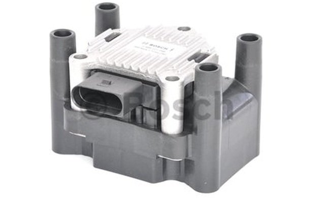

Voila mon MSQ mais pour l'instant j'arrive pas a avoir d'allumage sur ma bobine statique...donc pour un log :roll:

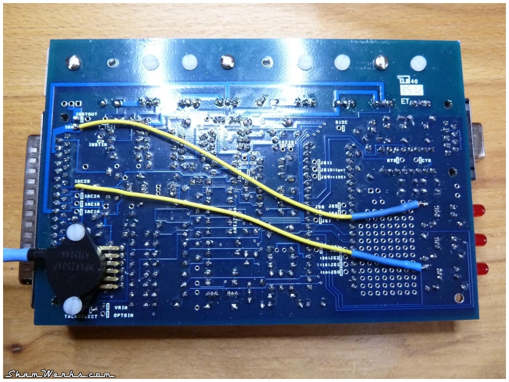

J'ai cablé ma MS2 V3.0 comme sur la photo jointe
Et relié les sortie 31 et 36 a ma bobine bosch (0 986 221 048) avec etage de puissance intégré.
J'ai mis en etincelle perdue + sortie D14
J'ai rien ni en mode test ni au démarreur.
Je sais pas trop ou je me suis loupé :?

C'est quoi comme type de bobine ?
 #8685  par Manu
 09 juil. 2019 11:13
Logiquement cela devrait fonctionner, mais pour piloter des bobines logiques j'utilise toujours des TC4427 et non la sortie directe du processeur comme tu le fais.
https://www.fenixecu.com/composants-el ... c4427.html
Tu es sûr de ta bobine ?

Je l'ai déjà fait sur une autre auto ça marche .
Elle est neuve sortie de boîte (pas une copie)

Prends un voltmètre et, en activant le mode test des bobines d'allumage du calculateur, mesure la tension à la sortie de tes fils de commande de bobine en simulant un régime d'à minima 3500tr/min. Tu devrais avoir 1V ou plus. Si c'est bon, la bobine ou son alimentation a un problème. Sinon c'est le calculateur...
