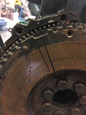

Bonsoir à tous,
j'ai monté une micro V3 sur ma clio 2rs F4R, j'arrive à démarrer correctement mais je ne parvient pas à dépasser les 2000 tr/min du a des pertes de synchronisation moteurs, plus de 200 très rapidement... j'ai essayé un autre capteur PMH monté avec une résistance de 6 kOhm et ça n'a rien changé.
j'ai remarqué que ma cible RPM n'est pas réellement une 60-2 mais une une 60-2+2 (voir photo), pensez vous que le problème puisse venir de là ? ou avez vous une autre idée ?
EDIT: je peux désormais monter jusqu'a 5500 Tr/min, après j'ai de nouveau des pertes synchro moteur. Qu'en pensez vous ? Résistance ? Capteur PMH Volant moteur ?

 #9021  par Manu
 06 janv. 2020 13:20
Il n'a pas la modif FenixEcu du calculateur.
 #9022  par mcossie
 06 janv. 2020 13:37
c'est pour ça que j'ai surtout parlé du capteur, puisqu'il a monté une résistance de 6K....
et j'ai toujours pas vérifié si ça marche de mon coté :oops:
 #9025  par thomas49
 07 janv. 2020 18:21
J'ai essayé le capteur PMH bleu et le noir origine. Actuellement avec le noir + 6 kOhm je monte jusqu'a 5500 tr/min sans coupures
pensez vous que ça puisse venir de l'entrefer ? il faudrait que je remonte le capteur ?

 #9026  par mcossie
 07 janv. 2020 19:12
J'ai touché à l'entrefert pour améliorer les choses... faut tester et quand tu trouves le bon réglage, faut plus toucher.
 #9027  par Reivax91
 08 janv. 2020 11:08
Si tu veux être sur que tu n'ai pas un décalage de l'allumage, refait le test avec la lampe. Dans la doc :
2.18 Vérifiez l’avance à l’allumage sur démarreur en désactivant l’arrivée d’essence (lampe stroboscopique).
Et sinon pour ne pas prendre de risque, je mettrais une roue phonique sur la poulie damper :
https://www.fenixecu.com/fenixecucom/7 ... quirt.html
